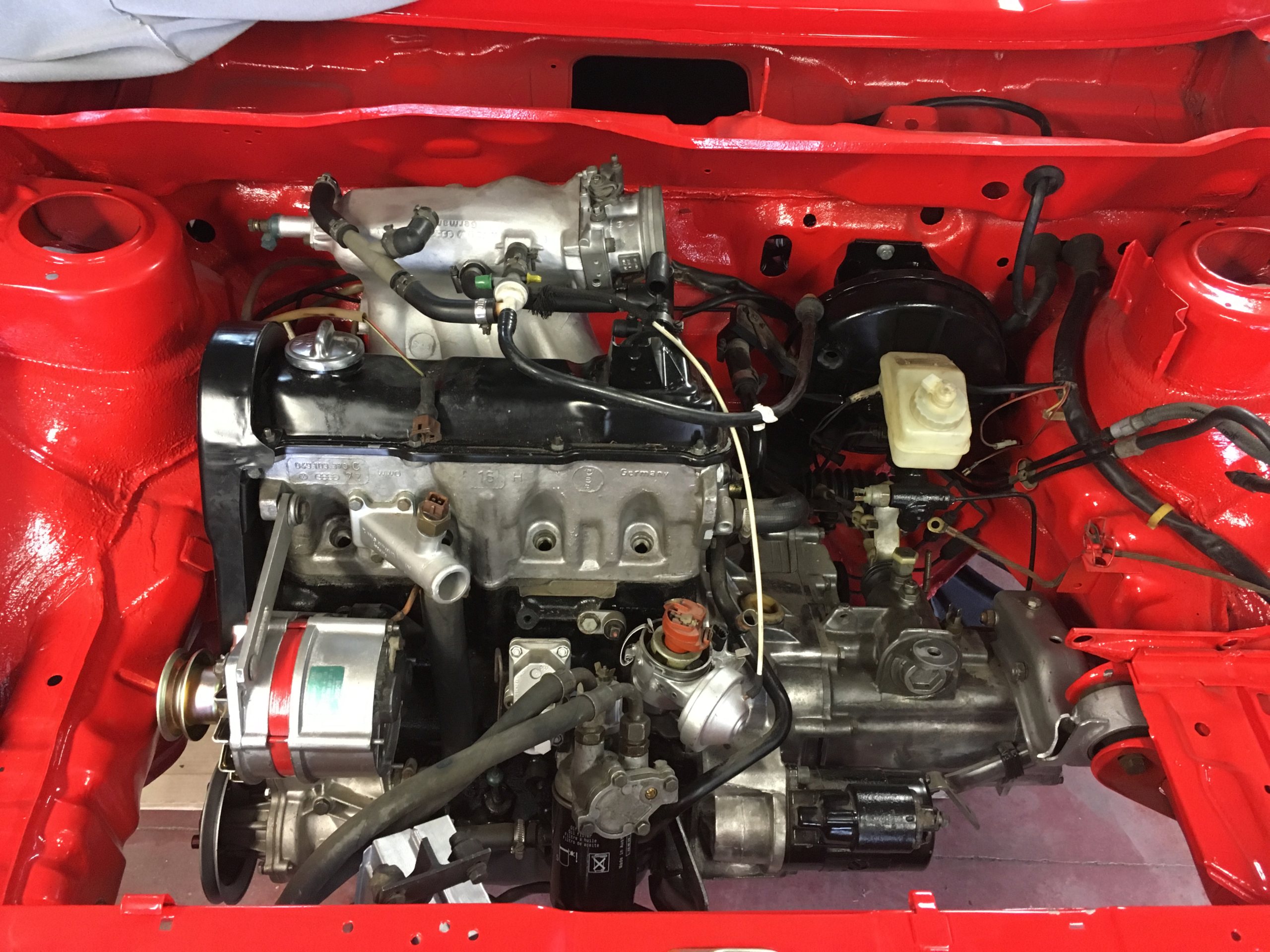

Bonjour a tous. et oui 3 ans plus tard mais la GTI est toujours la. disons que entre temps j'ai un peu bosser dessus a mes heures perdue étant donné que j'ai acheter une maison. comme ma priorité a changé, la voiture s'est retrouvée un peu a l’arrêt.
alors par ou commencer?? :bizarre: :bizarre:
et bien elle est sortie de carrosserie et peinture. et d'autre chose aussi.
donc je profite du confinement pour vous montrer un peu tout ce qui a été fait dessus depuis tout ce temps. ça sera plus efficace que de long discours.
les plateau de frein arrière ont été sablé et mis en couleur :
Pareil pour les moyeu avant :
j'ai opté pour des nouveaux disques avant et freins arrière :
(la suspension a été refaite a neuf aussi par un pro conseillé par KONI.
Le KJET a eu droit a un petit coup de jeune. depuis les photos, les Vis Banjo ont été remplacées :
Avant
Après
Et bien sur, le moteur y a eu droit aussi Very Happy
un peu de montage carrosserie :
Apres tout ça, et bien le mariage entre le cœur et le corps :
sans oublier un peu de remontage d'autre pièces :
Alors merci si vous avez tout regarder. et comme toujours, je suis ouvert a toute critique que cela soie positive ou négative.
Evidemment, je vous cache pas que certaine manipulation de remontage ont été très très compliquée.
PS : oui , je sais, j'ai remis la vitre arrière et j'ai oublier de placer les autocollant d'hayon. chose qui va être refaite.
merci

un peu de remontage, lentement mais surement. cette année sera la bonne ! :)
- Placement du ciel de toit et ses finitions. un bonne partie de plaisir --' , de jurons et autre :p
heureusement j'ai un bon ami qui m'a aider. (chut on le dira pas ^^ )
- Decoupe et installation des isolants
- Instalation de la moquette et panneaux de portes
PS : pour la moquette, tant donner que je ne trouvais de clous d’origine en " T" , j'ai utiliser des clou d'ardoisier du meme diametre. qui de plus , sont zingué.
- On s'attaque a l’arrière
Un petit AVANT/ APRES Nettoyage
et on installe ca :
- installation Banquette arriere, siege avant et bas de TDB.
Comme toujours, merci de lire et de me donner vos avis. positif ou negatif!

MessagePosté le: 21 Nov 2020 20:58    Sujet du message: Répondre en citant
Bonjour a tous.
J'espere que vous allez bien malgré tout ce qu'il se passe en ce moment ? ;)
alors la petite se monte petit a petit. elle a eu droit a son polissage, elle brille de mille feu
elle possede actuellement tout ses vitrage, la partie arriere est finie ( support de plage, plage, ...)
elle a aussi fait son premier démarrage.
[youtube]dCNda0GX-lc[/youtube]
elle tourne beaucoup mieux depuis, je vous rassure. :)
