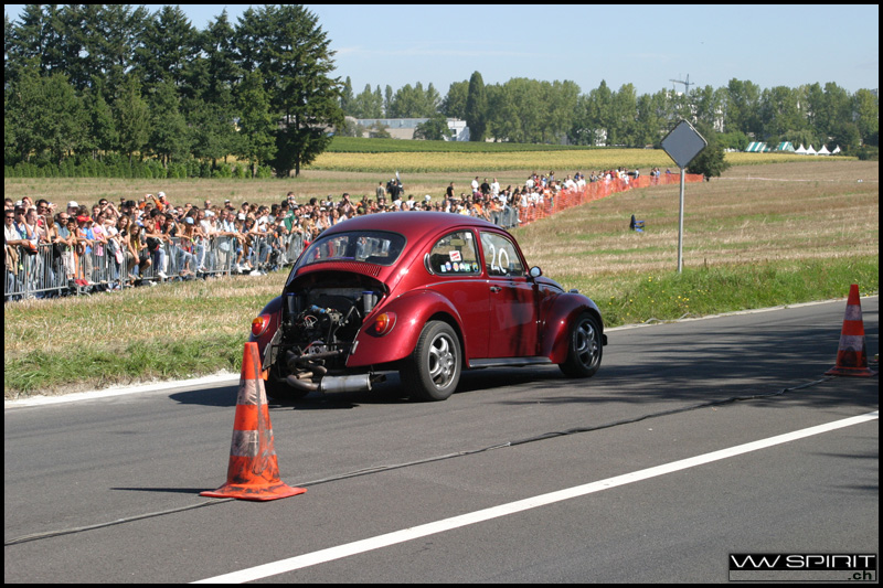

Je m'apelle alexis, j'ai 20 ans, une grande passion pour les vw aircooled depuis tout jeune, j'ai acheté ma premiere cox a 18 ans, moteur d'origine etc...deja en tete de me monter un petit moteur, j'ai commencé par un classique 1600 engle 110 doubles carbus et cela m'a donné envi ensuite de monter plus gros dans une cox fiable et en bon état...C'est la que je trouve une magnifique cox 1302 a vendre en jantes porsche et entierement resto en 2003 je tombe sous le charme et je l'achete ! 8) 3 mois apres l'achat de la bete, je décide de me monter un 1915 cc a la base daily driver mais qui est plutot devenu aujourd8 un we driver/ runs... 8)
Le moteur a deja eu 2 évolutions et la en ce moment je suis en train d'attaquer la 3eme évo pour un objectif d'environ 13,8 @ 400 m !
voici la config :
-bloc AS41 controlé rectifié, carter supp 1,5 l, radiateur d'huile supp
-vilo origine forgé + volant moteur origine allégé 8 pions, poulie damper, mécanisme kennedy stage 1 + disque daikin le tout équilibré
-aac engle VZ25, poussoirs renforcés modifiés, rampe 1.1 origine modifiée vissée, vis pié d'éléphants
-tiges culbus 80 000 PSI manton
-kit cyl pistons mahle 1915, segments renforcés, pistons mis au poids au gramme, clips d'axe téflon
-bielles origine équilibrées et mise au poids
- culasses 043 en soupapes inox 40*35,5 conduits et chambres retravaillées, 3 angles des sieges a l'admission, doubles ressorts berg, coupelles chromoly, pipes big beef taille droite alignées
- doubles carbus dellortos 40 buses de 36
- échappement 1 5/8 merged
- allumage électronique origine polo
voila 8)
sinon La boite est une 8*35 stock avec un super diff, la cox est un peu allégée...>>réservoir, pare chocs, banquette, roue de secours...
n'hesitez pas a poser des questions ou quoique ce soit.. Wink
merci bye Very Happy

Parles-nous également de ton allumage éléctronique d'origine POLO !!!!
( Photo ) .......... ça pourrais en intèresser certain !
Un jour un petit dictateur malade et hystérique créa la légende .......
Venez voir la resto de ma 59 !!!
MessagePosté le: 01 Fév 2007 14:21    Sujet du message: Répondre en citant
J'en ai eu un sur la 1303 durant 2 ans.
Simplement démonté de la polo trouvée à la casse et remontée.
Je suis revenu au 009, parce que la bobine polo était percée par la rouille, mais je dois encore avoir le montage sur une étagère.
J'ai passé l'antipol avec, nickel.

Ba c'est un allumeur électronique avec une capsule a dépression, il y a 3 fils reliés a une micro cartographie...! ce sont les memes que les transpo moteur essence type DX aussi... Wink
pas d'appareil pour l'instant je ferais une tof ou alors vous verrez bien au prochain meeting... Laughing
bientot les photos de la bete et du moulin...
