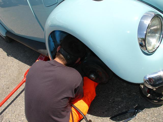

				Yé et voila des photos... J'ai pas reussi à mettre les photos qui n'apparaissent pas sur le message de Rs50, donc je ne mettrai que celle que j'ai fait... c'est à dire pas des masses...
donc Terry qui travail...
Une petite soudure sous l'aile avant droite...
Et une photo pour le vwspirit!
