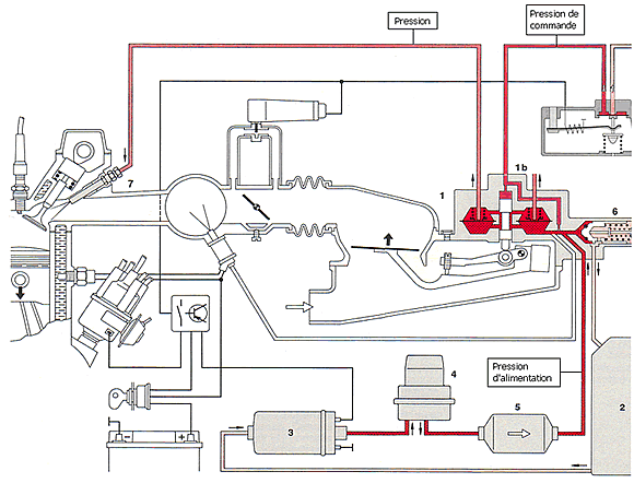

Pour employer les mots justes, il s'agit du correcteur de réchauffage ou régulateur d'échauffement.
En effet il a pour fonction d'enrichir à froid, en agissant sur la pression de commande du plateau sonde, par l'intermédiaire du bilame (et non pas d'un simple levier) qui est relié à la soupape à membrane et qui se tord à cause de l'échauffement du bobinage (enclanché par la clé de contact)et de la température du bloc (c'est pourquoi il est fixé directement sur le bloc). Il compense ainsi la perte de carburant qui resterait sur les parois de l'admission lorsque le moteur est froid.
Ce système fonctionne donc lorsque le moteur est froid, et régule cette pression tout au long de sa montée en température. Mais lorsque le moteur est chaud, le bilame est totalement dégagé du ressort et ferme complètement la soupape. Il atteint donc sa pression de fonctionnement "normale" de 3.7 bars.
Je ne vois donc pas le but de cette modification, si ce n'est d'enrichir lorsque tu es à froid, mais vu que ce montage est destiné à ta voiture de "circuit" et que tu es sensé "tourner" à chaud...
Alors ça m'intéresse vraiment de voir ce qu'explique le Monsieur en blouse banche, car je suis plus là...  |

| Ludo a écrit: | Alors ça, ça m'intrigue
En effet il a pour fonction d'enrichir à froid, en agissant sur la pression de commande du plateau sonde, par l'intermédiaire du bilame (et non pas d'un simple levier) qui est relié à la soupape à membrane et qui se tord à cause de l'échauffement du bobinage (enclanché par la clé de contact)et de la température du bloc (c'est pourquoi il est fixé directement sur le bloc). Il compense ainsi la perte de carburant qui resterait sur les parois de l'admission lorsque le moteur est froid. |
Salut Ludo
Désolé pour le rajout du "p". Tout juste pour le bilame. J'ai utilise le mot "bras de levier" de manière un peu rapide dans le sens où je l'ai assimilé à une position de l'extrémité du bilame variable, pas très malin de ma part en effet.
| Ludo a écrit: | Ce système fonctionne donc lorsque le moteur est froid, et régule cette pression tout au long de sa montée en température. Mais lorsque le moteur est chaud, le bilame est totalement dégagé du ressort et ferme complètement la soupape. Il atteint donc sa pression de fonctionnement "normale" de 3.7 bars.

Voici à froid se qui se passe: le bilame est en position froide donc en marche -> le ressort n'appuis pas sur la soupape à membrane (en butée contre le bilame)
source PGG
à chaud: le ressort appuis sur la soupape et régule la contre pression en fonction de sa force. (ou tarage en gros)
Schirck recommande une modification pour le montage de leur kit 140cv (il y avait une culasse complète etc ) du régulateur de contre pression et pour arriver à une pression de 3.6 - 3.8 de sûr (valeur bien plus basse d'origine bien que Bosch donne des chiffres dans ces eaux là)
Planage du carter = diminution de la distance des plans d'appuis = ressort plus comprimer = augmentation de la force du ressort F pour une telle distance
La section des trous sont inchangés et comme la pression P=F/S, la pression (pardon la contre pression) augmente, moteur chaud.
source PGG

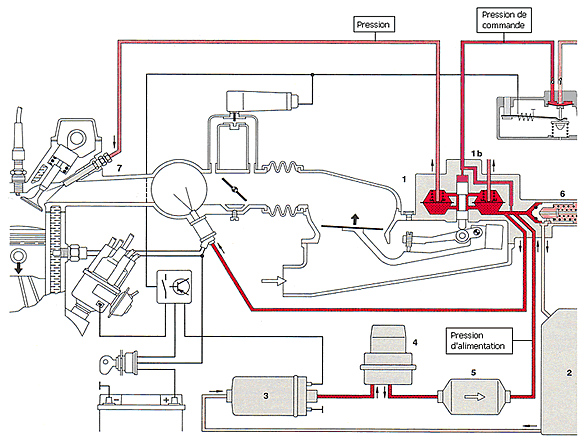

La contre-pression/commande étant augmentée (entrée n°5)
source PGG
cette de l'alimentation (n°1) l'est aussi.
Au final, ceci a pour bute d'augmenter le débit et d'avoisiner les 165 - 170ml selon les essais d'époque de Schrick sur le K-jet sur un doseur distributeur d'EG. (145-150ml d'origine)
