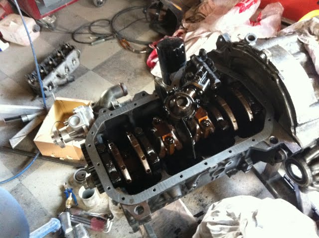

un peu d'avance en photo! remontage du moteur a neuf!
d'abord la culasse avec le changement des larmiers! (quel m...)
J'ai du fabriquer un outil pour compresser les ressorts.
on voit ici l'outil de compression!
1/ la rondelle du fond dans ma main
2/ mise en place du larmier
3/ tapoter le larmiers avec une douille de 12 longue pour la mise en place!
4/ pose des 2 ressorts
5/ compression du ressort et pose des deux demi coque pour bloquer la soupapes
et voila

enfin remontage de l'arbre a cam, serrage des vis et mise au point zéro histoire d'éviter de tourner l'arbre sur l moteur et risquer de toucher les soupapes avec les pistons!

Ensuite sur le block, pose du joint de carter d'huile et pose du dit carter!
et suite, mise en place de la culasse sur le block avec joint et vis neuves et serrage en bon et due forme!
Puis pose des certains accessoires comme le couvre culasse et les collecteur a blanc (sans joint et sans visser) juste pour éviter d'avoir un truc qui tombe dedans!
Ca le fait non ?  _________________ Creative Car
