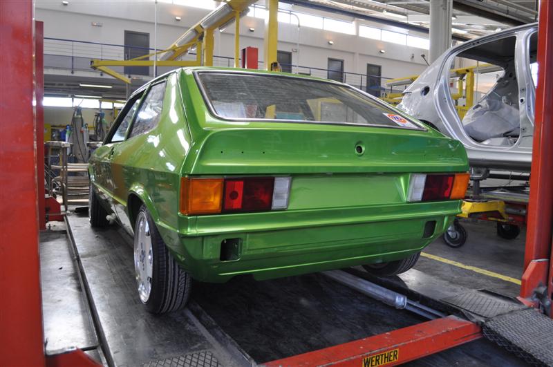

Hello à tous,
des années que je n'étais pas venu ici. Après quelques tourments dans ma vie, j'ai pu mener à bien ce projet, toujours en évolution d'ailleurs.
Ne pouvant pas éditer mes anciens messages pour remettre les photos, je vais remettre la totale pour ceux que ça intéresse.
Bonne lecture Wink

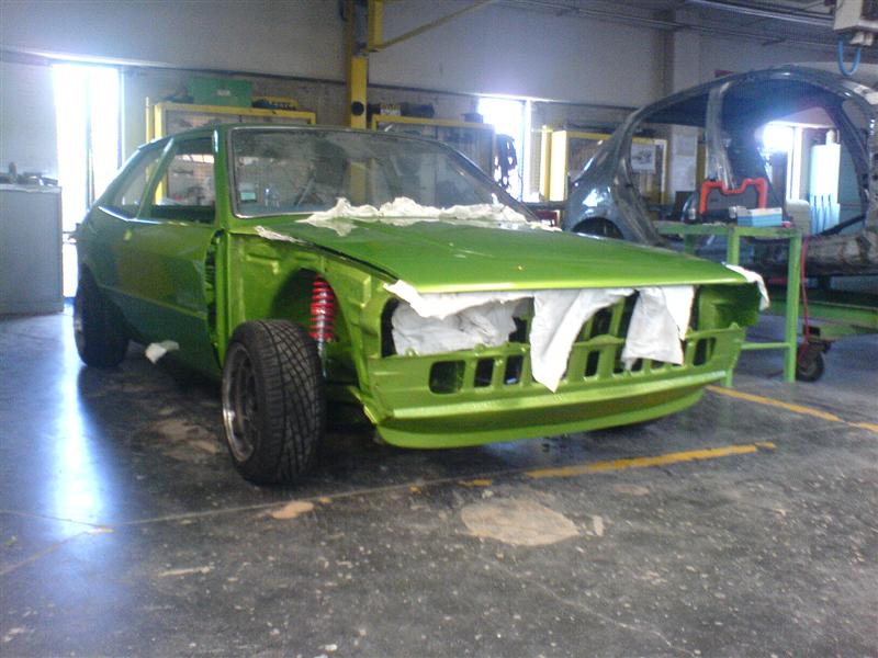

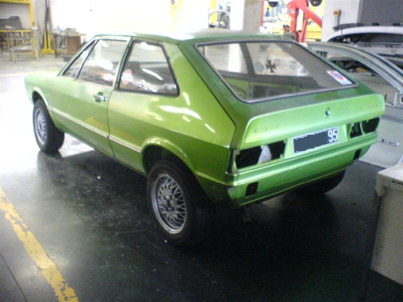

Le coffre remplis de pièces,il sera vidé avant son départ en resto
Il ressemble à ça désormais,bientôt tout nu Mr. Green

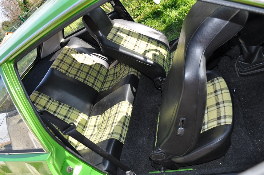

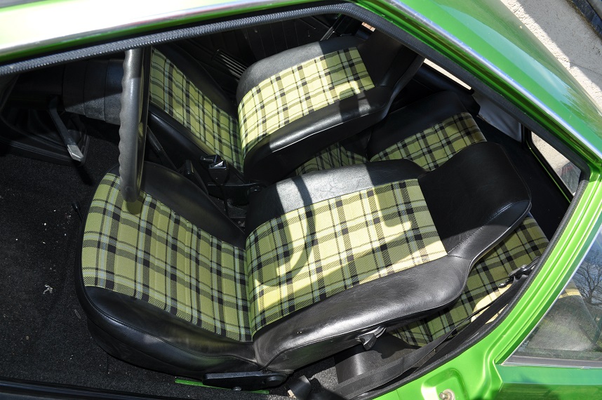

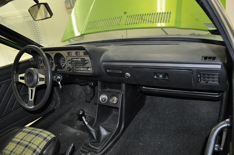

Et aujourd'hui je me suis concentré sur les chromes et l'intérieur
L'intérieur sans les sièges
Encore quelques pièces à l'intérieur de la voiture le temps de trouver de la place dans le garage Embarassed

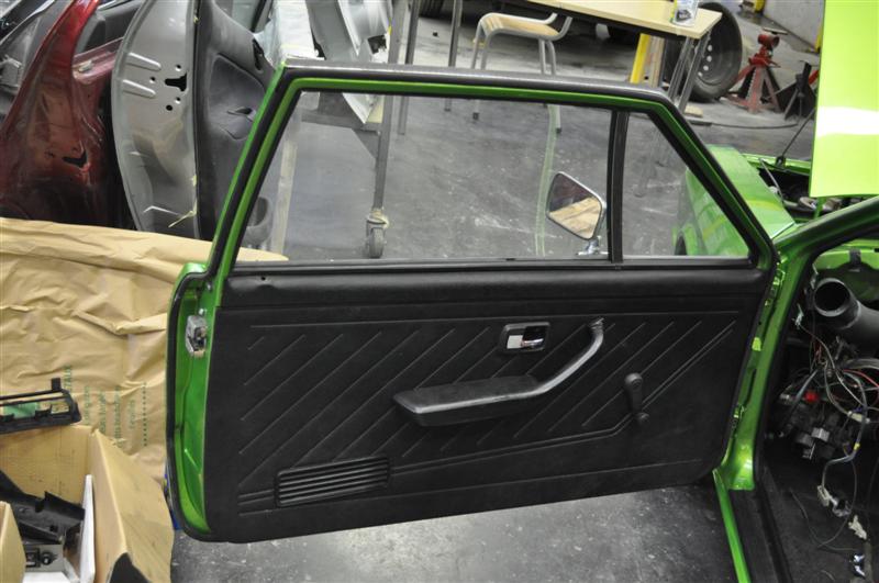

Les sièges,banquette et panneaux de portes avant le stockage
L'intérieur bien protégé pour quelques mois de sommeil 8)
J'ai quasi fini le démontage de l'intérieur, il me reste le tdb et les vitres

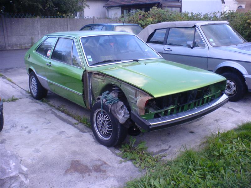

Le passage de roue avant droit que j'ai commencé à décaper
L'extrémité du passage de roue
On coupe la partie malade
Sous la baie de pare-brise

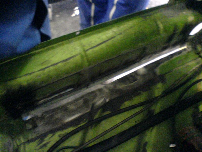

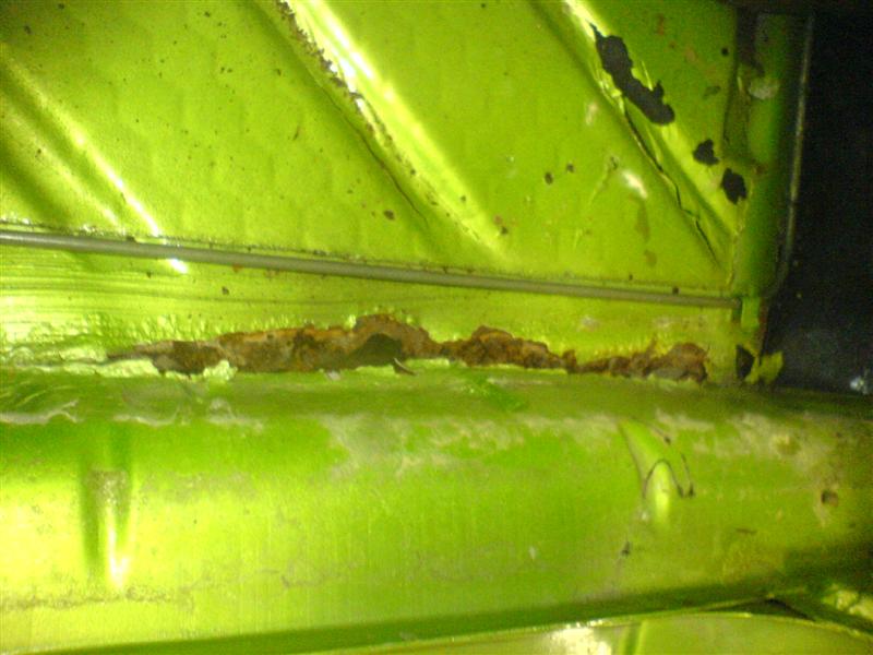

Le bout du bas de caisse avant gauche,ya du boulot...

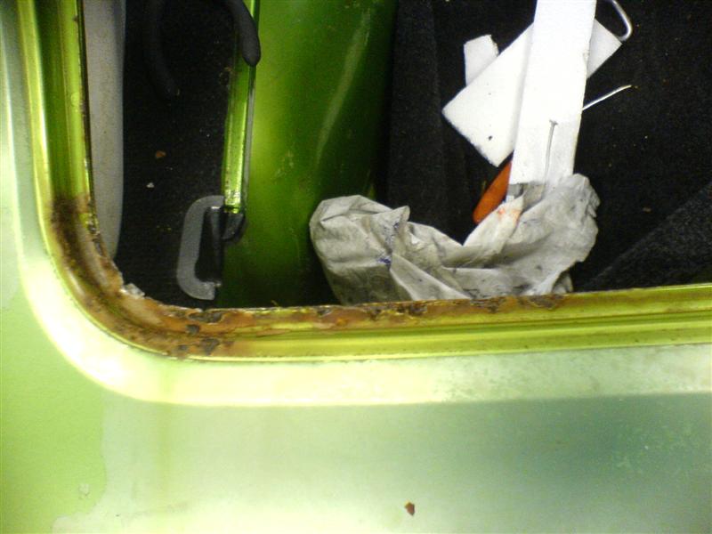

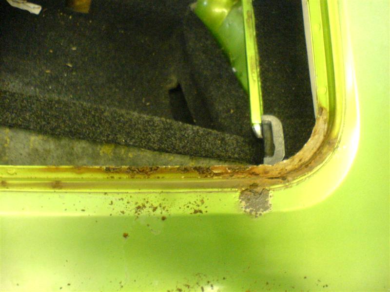

J'ai retiré la lunette arrière car j'avais un point de rouille et le résultat est pas trop catastrophique,enfin j'ai vu pire.
Les coins rouillés...

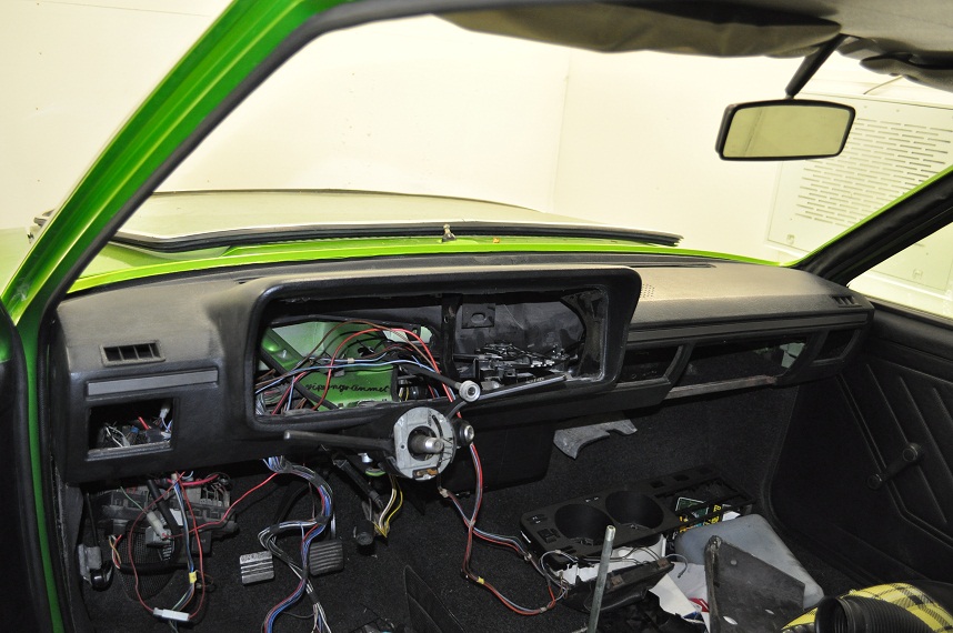

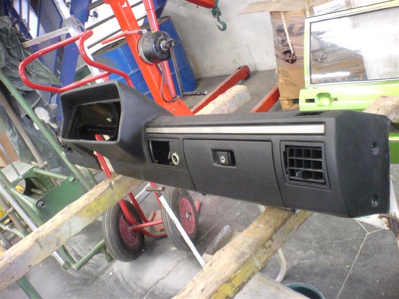

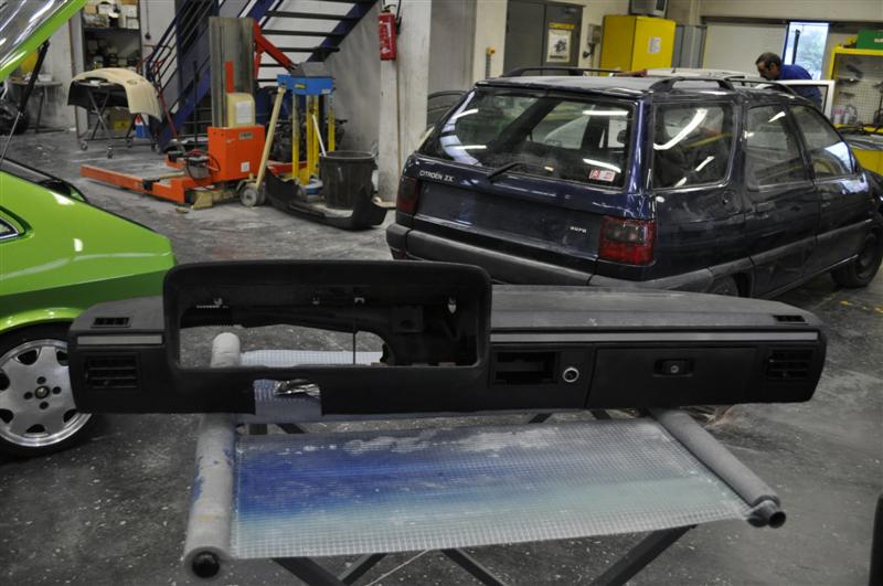

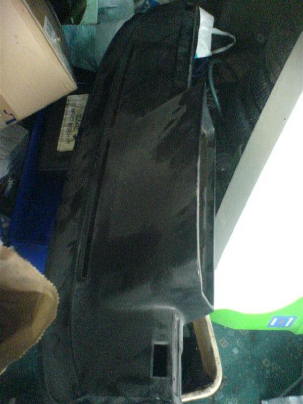

la planche de bord enfin sortie

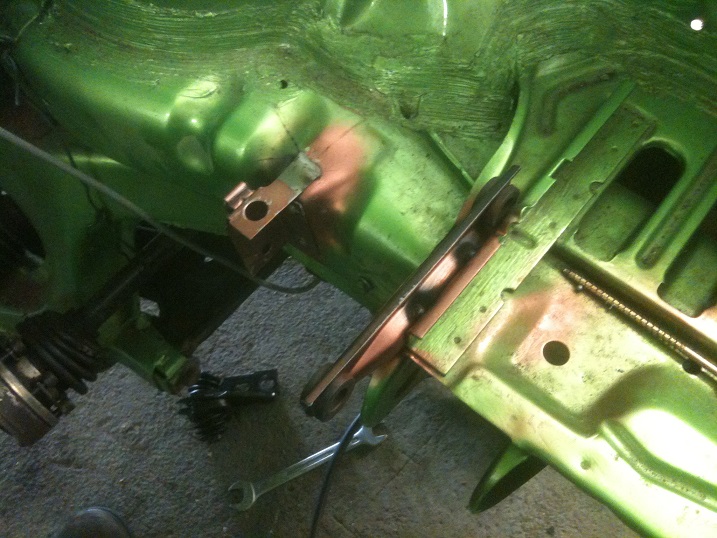

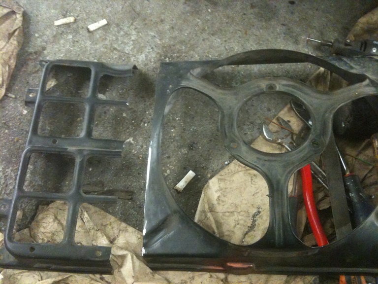

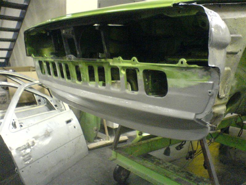

Redressage de la face avant(à finir)

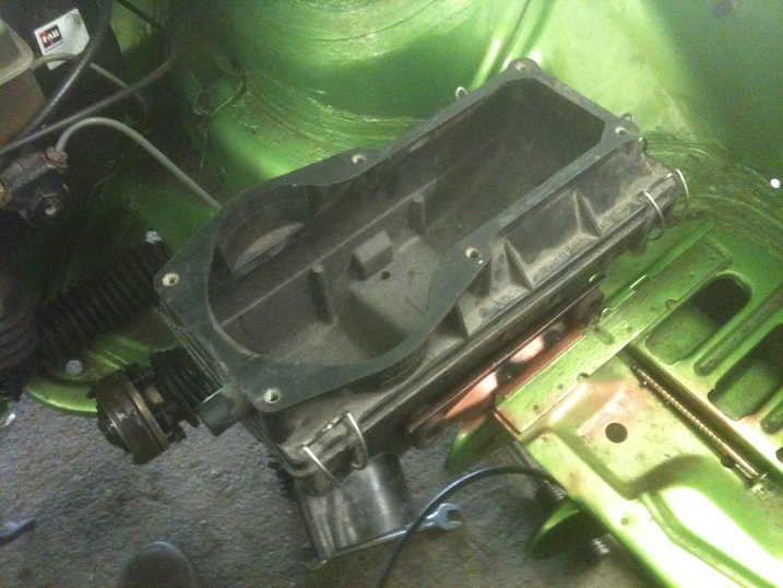

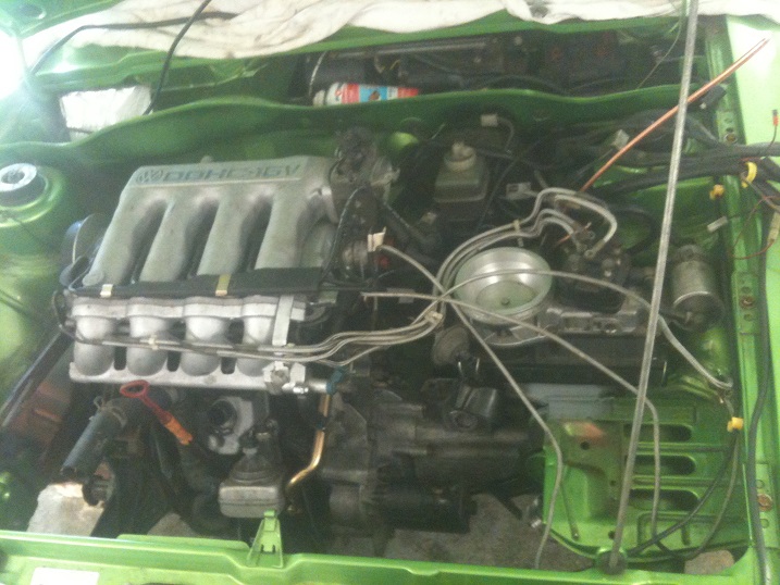

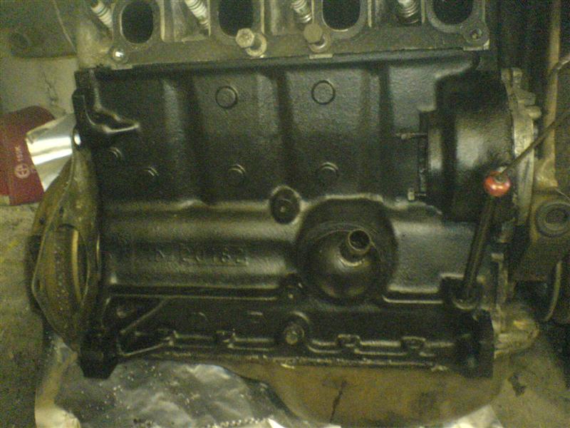

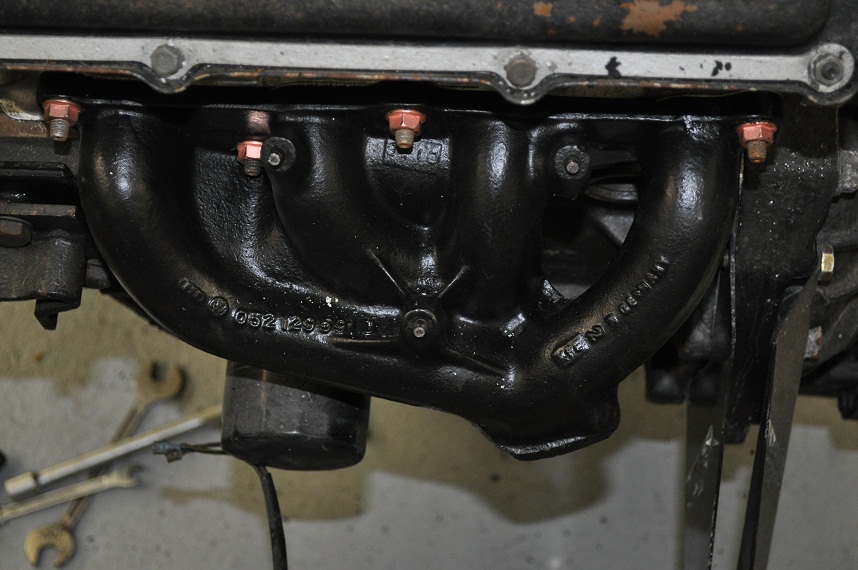

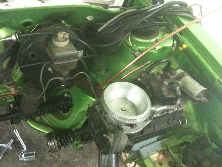

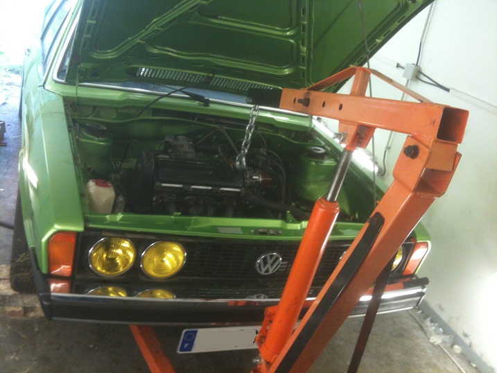

Démontage de la mécanique Wink
Petit nettoyage du compartiment moteur
Après c'est presque tout propre

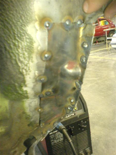

La face avant réparée

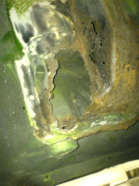

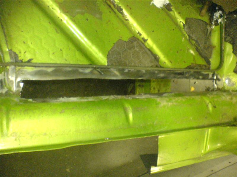

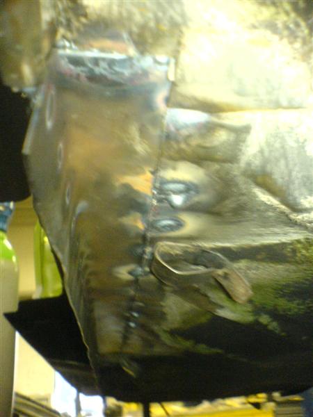

Le plancher est ouvert car rongé par la rouille

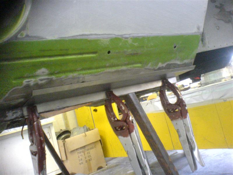

Redressage du bas de caisse
Découpe du bas de caisse
Découpe de la partie malade du plancher
Le nouveau bas de caisse mis en place
Les nouvelles pièces qui vont être misent en place

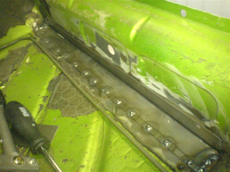

Soyage de la tôle de réparation du plancher
Réparation du plancher
Je met en place la tole de réparation du renfort du bas de caisse (elle aussi a été soyée)
Le rendu

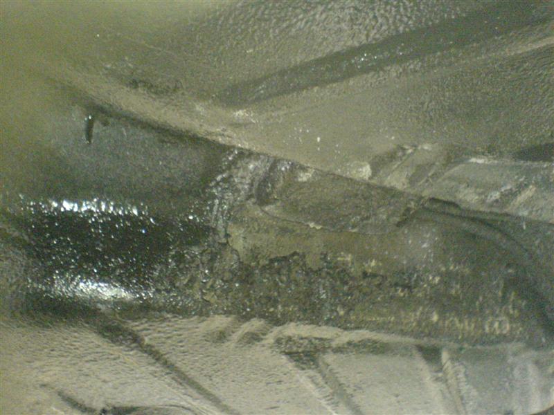

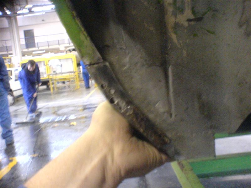

le bas de caisse arrière gauche est percé,on coupe la partie malade

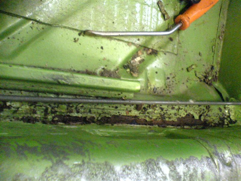

Ayant trouvé de la rouille un peu partout dans le bas de caisse,j'ai décidé de l'enlever complètement.J'ai fait confiance a un élève bien motivé et voilà le travail:
ça y est c'est enlevé Wink

une planche de bord non fissurée

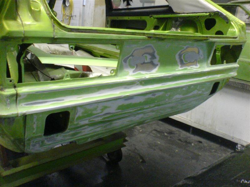

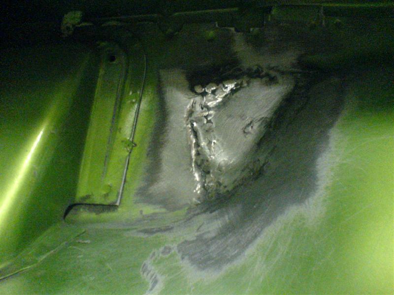

L'emplacement de la plaque arrière était percé à plusieurs endroits donc j'ai rebouché le tout au MAG.
Soudage
Mastic alu
Pour finir dressage des ailes arrière et de la face arrière

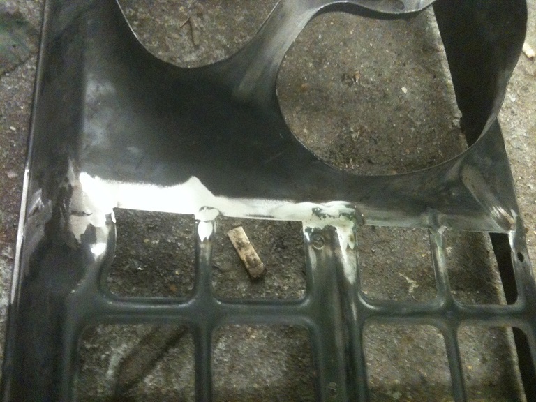

Vous vous souvenez de ça??

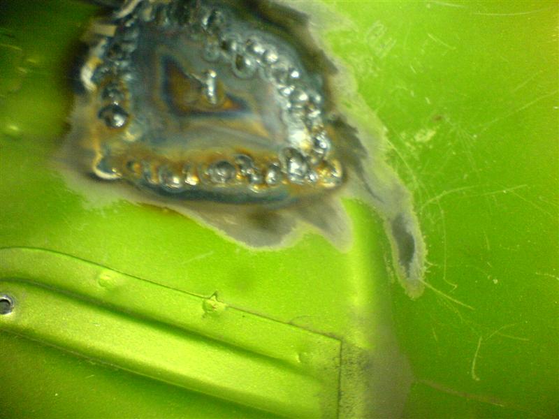

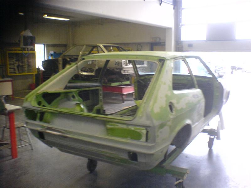

Mise en place de la nouvelle pièce avec pointage
Après soudure complète, meulage et disquage pour arriver à ça
Finition au mastic alu

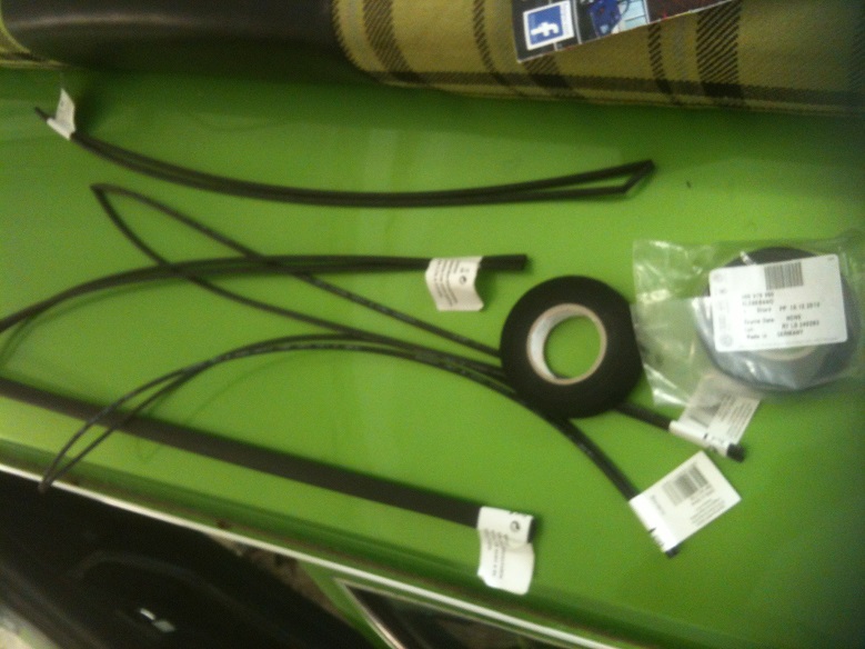

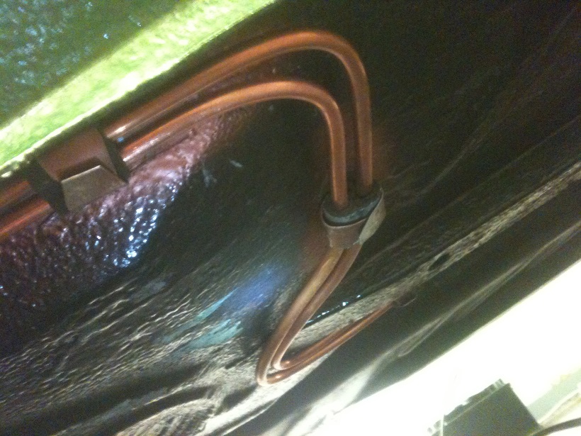

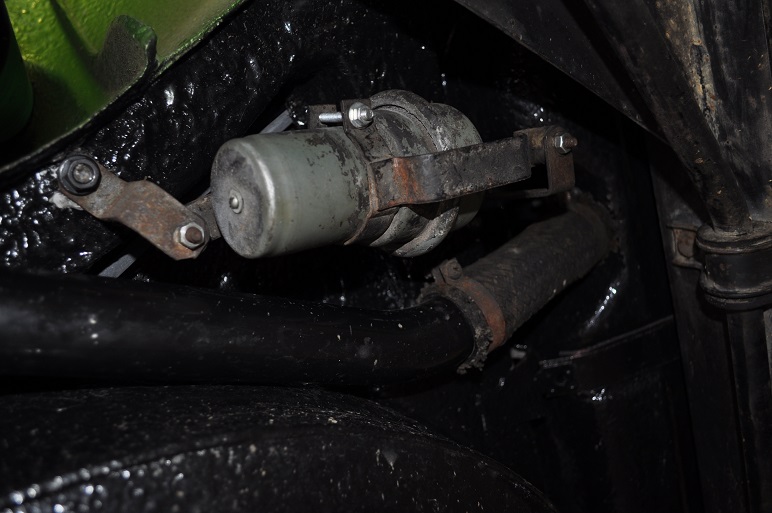

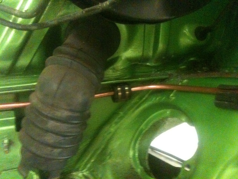

En 76,les joints dans le compartiment moteur n'existant pas, je me suis dit qu'il serait bien de rectifier cette erreur.
Application de l'antirouille
Après ça,pose du mastic à la brosse à appliquer au pinceau,ça rend pareil que l'origine Wink

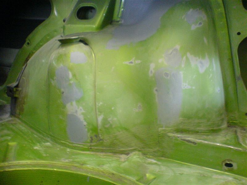

Souvenez-vous le passage de roue arrière droit et ses trous

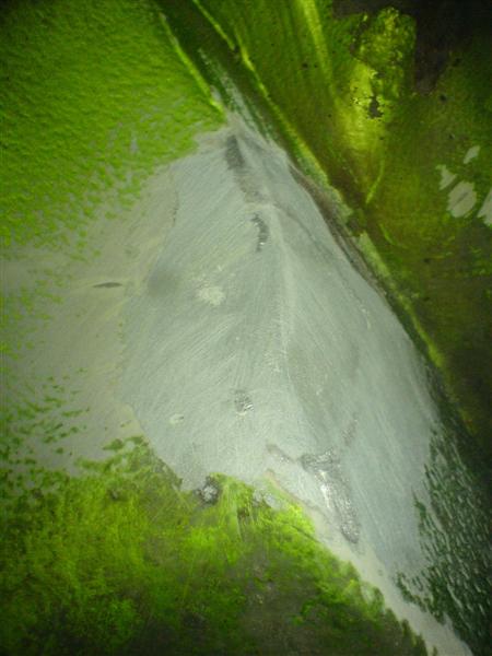

maintenant après découpe/soudage et mastic aluminium.Il reste l'antigravillon et l'apprêt à faire.A chaque fois il y a les 2 faces à faire et l'accès est pas simple.

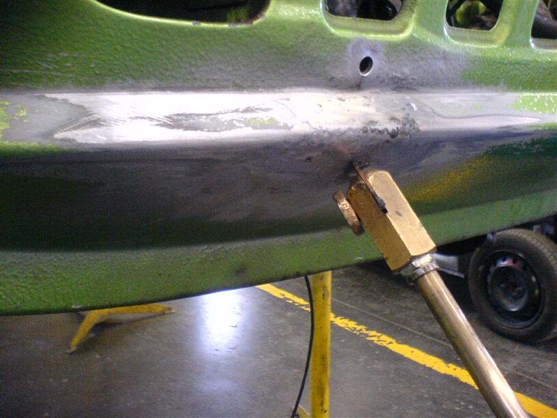

Soudage
Meulage
Mastic

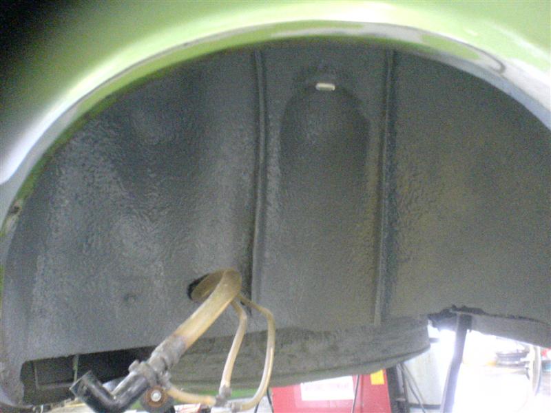

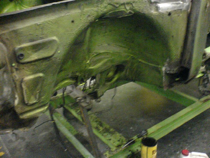

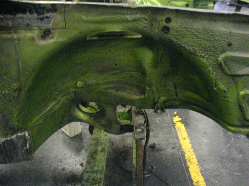

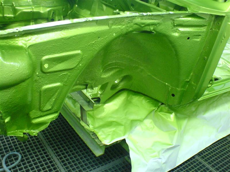

Ponçage des passage de roue avant pour remettre de l'antigravillon nickel et surtout enlever les quelques petits points de rouille

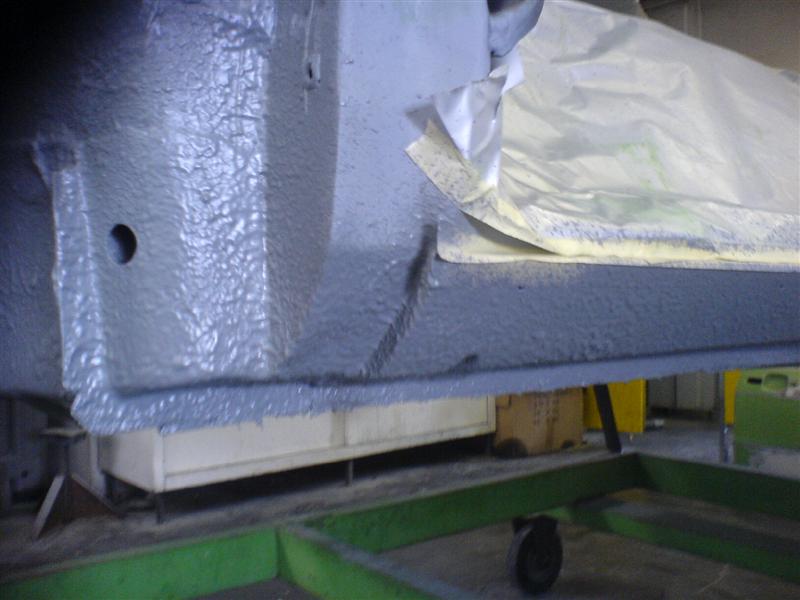

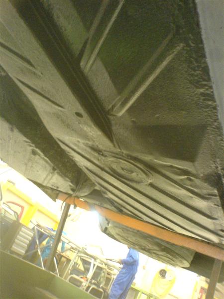

A coté de ça, divers éléments sont refait proprement.J'ai mis de l'antigravillon sur le train arrière et le réservoir non pas pour cacher la misère mais justement pour les projections qui arriveront dessus.Certains aiment,d'autres non mais perso je ne veux pas faire un show-car mais quelque chose de viable,propre et qui le restera,bref trève de blabla.

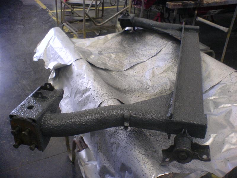

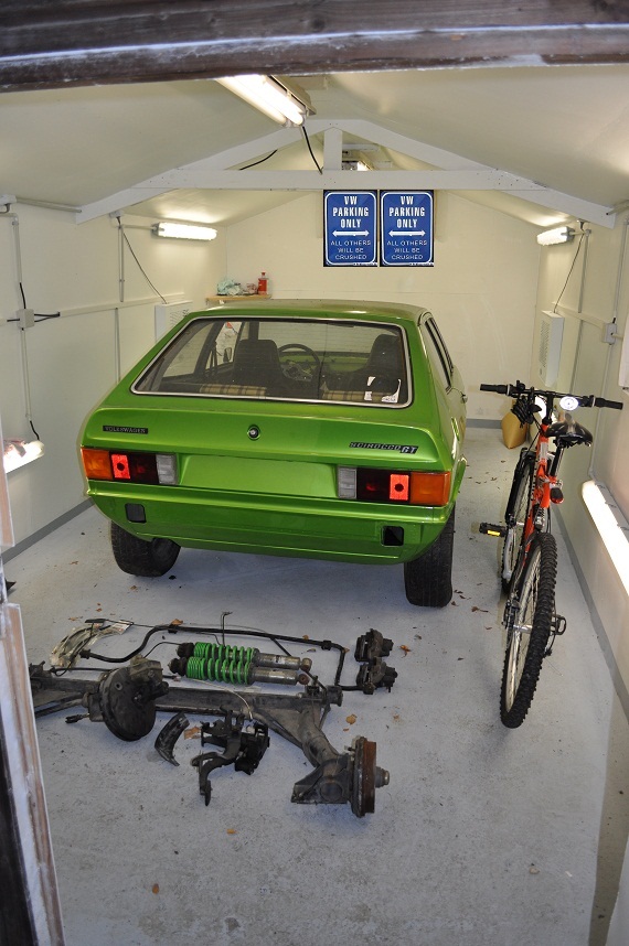

Le train arrière a l'antigravillon(décapé et antirouille avant ça)
Un coup de peinture noire

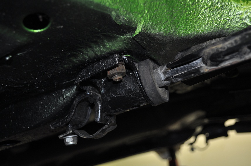

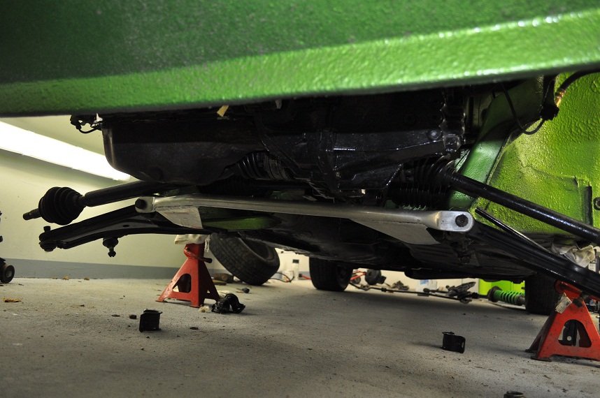

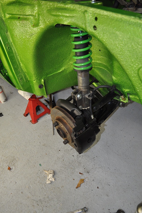

Les triangles avant ne seront pas couvert d'antigravillon,donc décapage pour le moment et ensuite antirouille et peinture

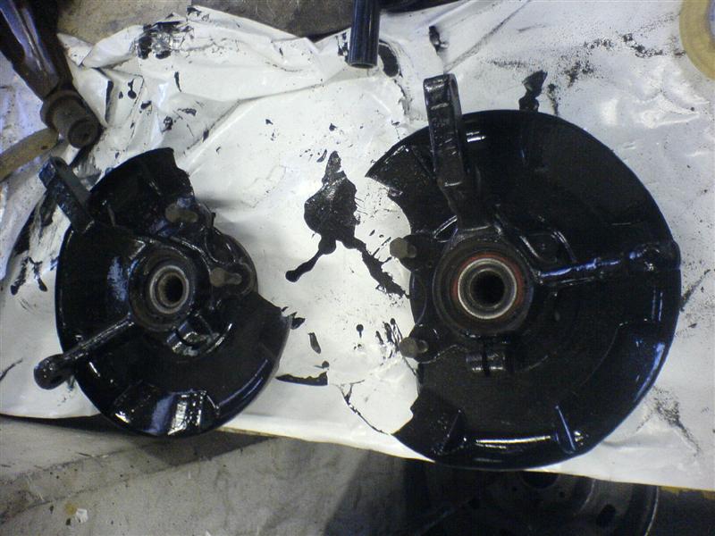

Les porte-moyeux ont déjà eu le droit à leur coup de propre

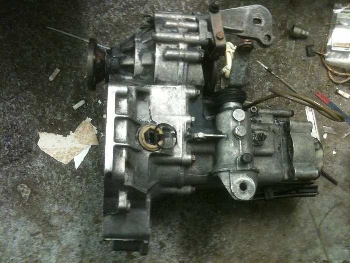

La boite a été nettoyée,une peinture couleur caisse ou noire sera appliquée, je sais pas encore.

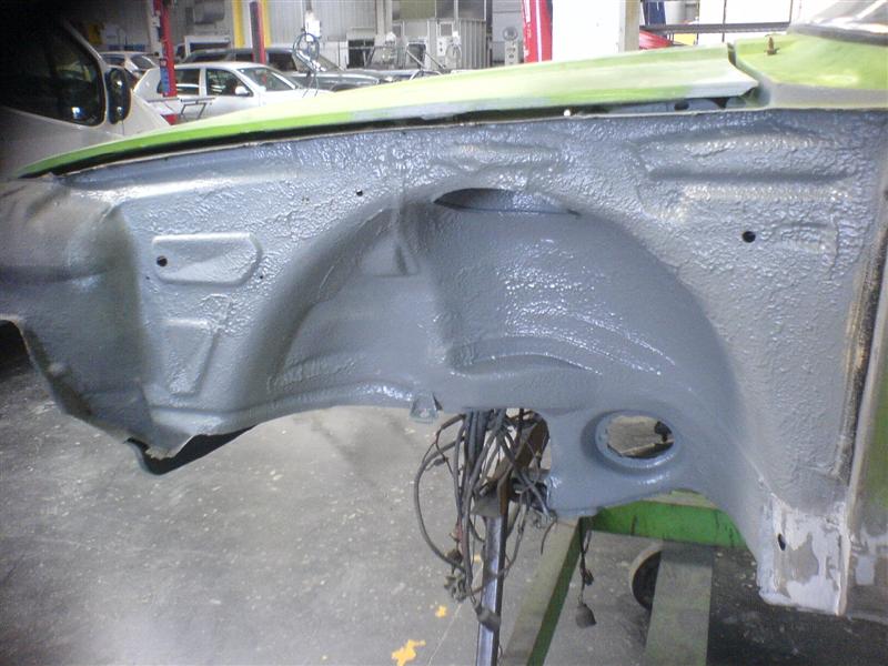

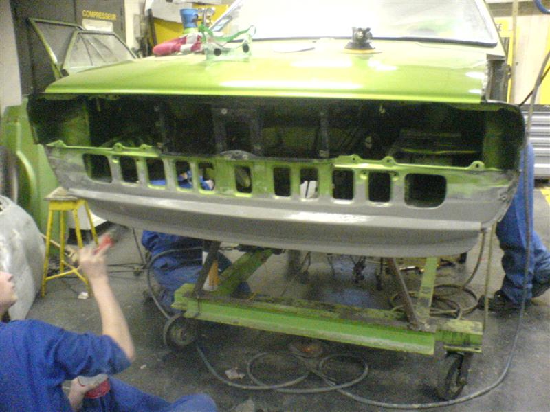

Application de l'antigravillon sur la face avant

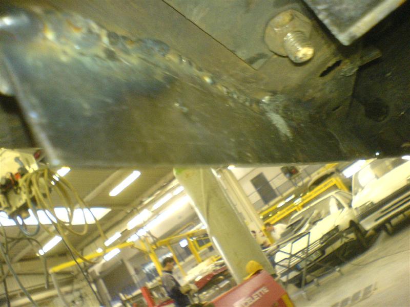

Ensuite soudage des différentes pièces refabriquées Wink
Partie basse
Partie haute
dernière pièce en place avec commencement du meulage.Il manque encore la finition Wink

Quelques pièces après un coup de peinture,encore une fois c'est pour faire propre c'est tout Wink

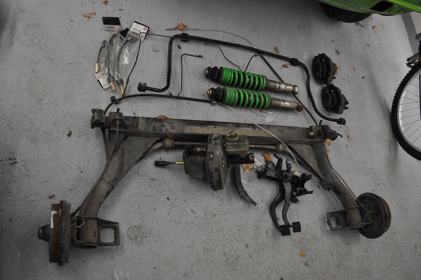

La boite
Les cardans
Les triangles

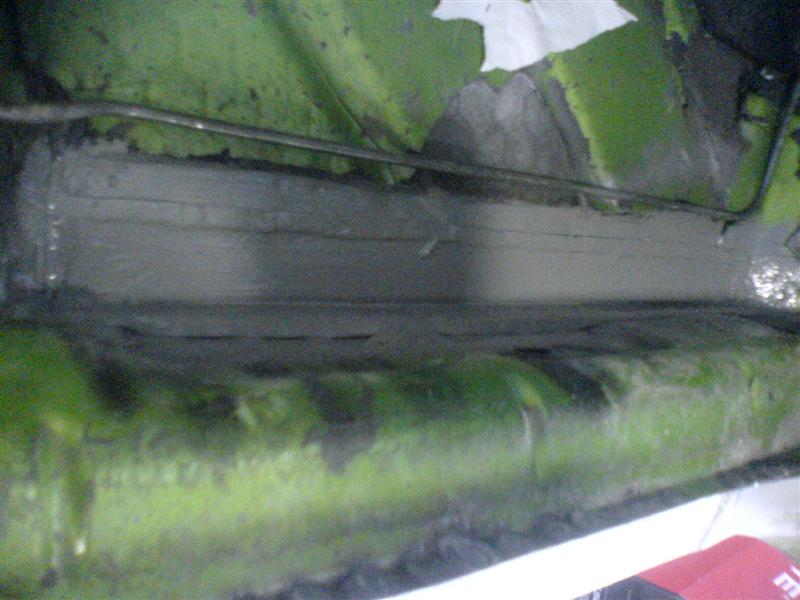

Les planchers sont finis d'être réparés,une couche d'antirouille
Ensuite mastic à la brosse comme à l'origine pour que ça soit propre

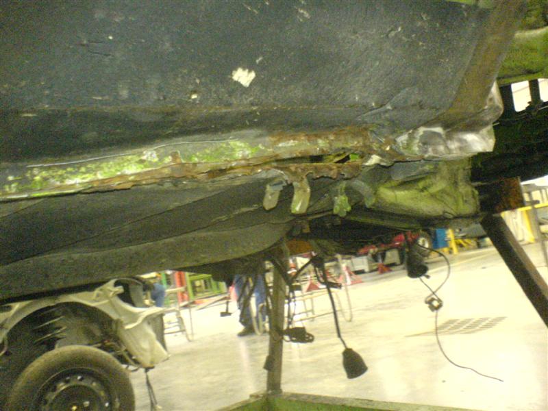

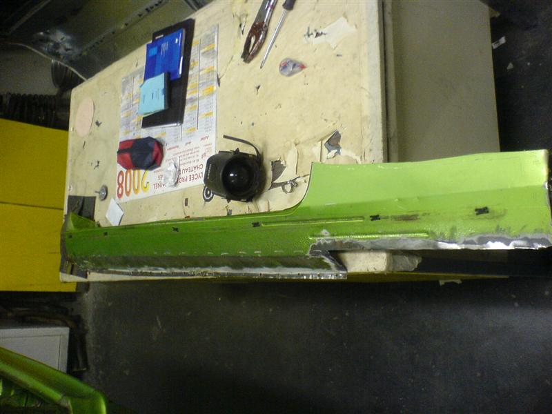

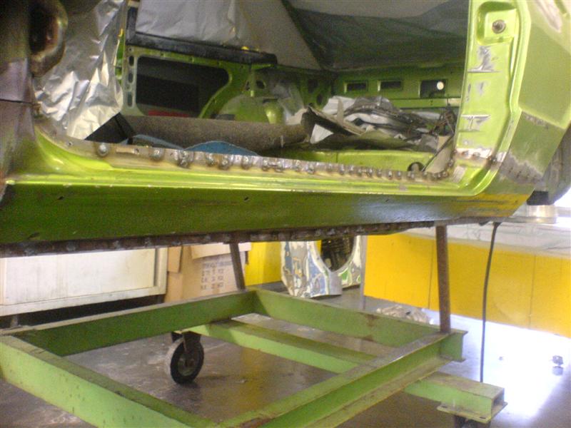

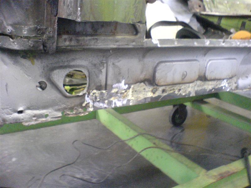

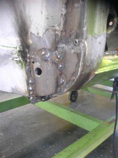

Réparation du bout du bas de caisse arrière gauche qui était rongé par la rouille et quasi inexistant,c'est en court de finition Wink
@ l'opposé,ça commence donc réparation à venir
Le plancher au pied conducteur découpé
Découpe des tôles pour la réparation
Les 2 parties assemblées
La doublure de bas de caisse réparé
Après soudage,meulage et antirouille

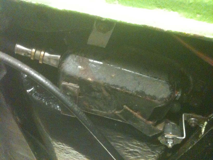

le maitre cylindre

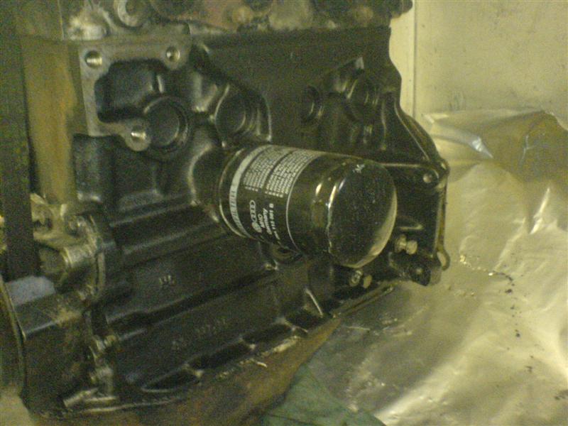

le moteur

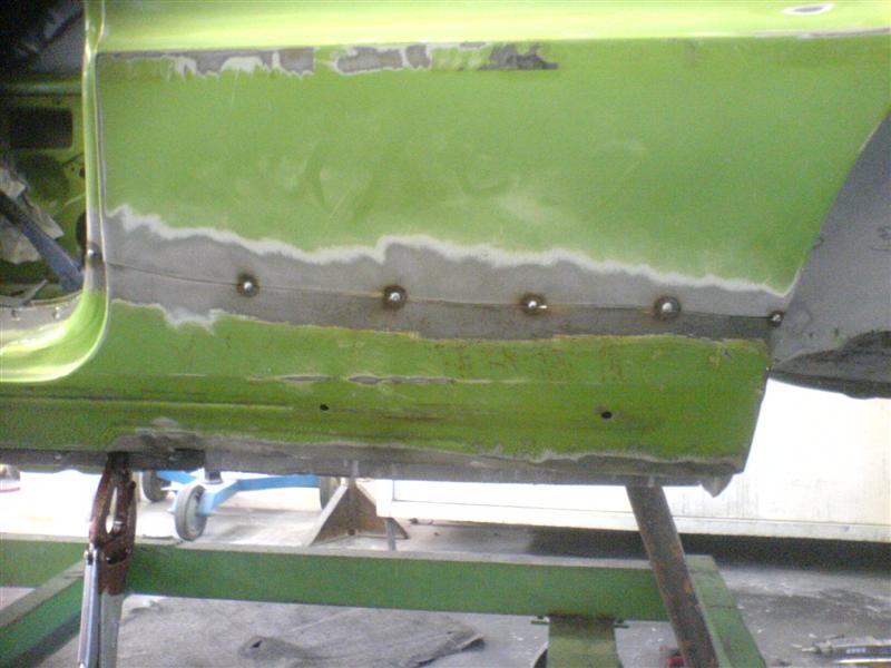

réparation du passage de roue arrière gauche
soudage et formage du retour
découpe du retour et mise en place du bas de caisse
pointage du bas de caisse
soudage

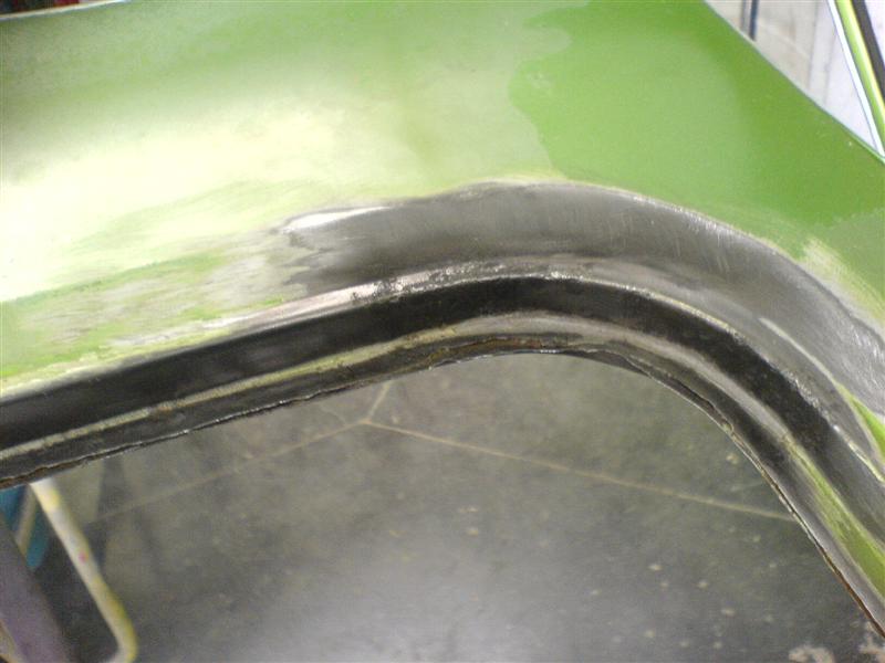

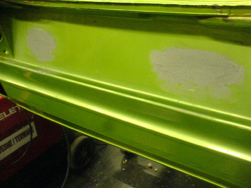

après meulage,redressage et mastic alu pour la finition

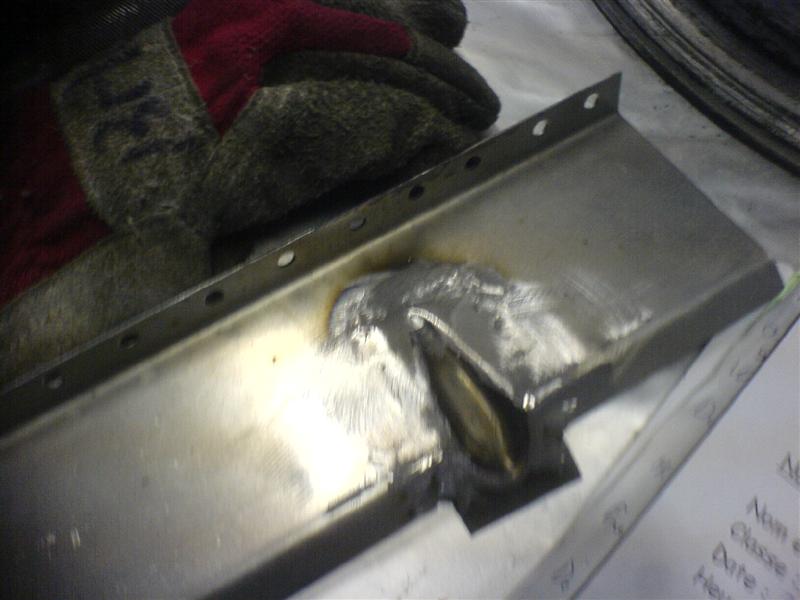

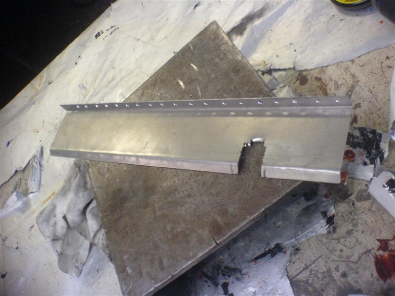

On referme le bout du bas de caisse au niveau du passage de roue avant
Fabrication d'une tôle pour la partie inférieure
Après soudage,meulage,petite finition au mastic alu

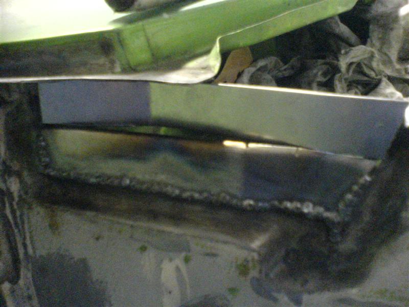

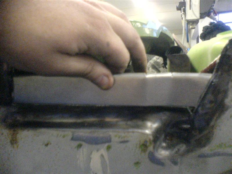

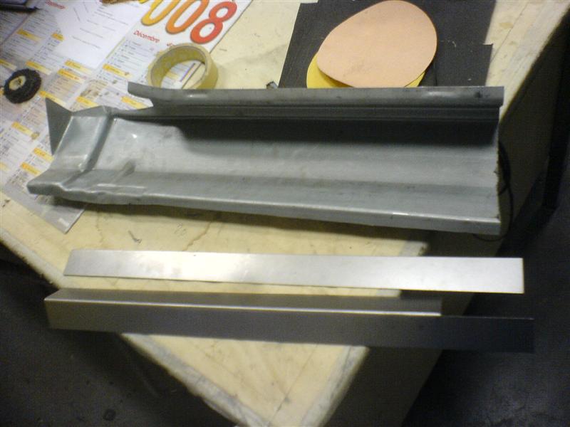

Découpe de la tôle de réparation,et pliage de celle-ci
Mise en place de la tôle pour voir si tout "colle" bien
D'origine,ayant un "embouti", la nouvelle tôle est découpée pour l'emplacement de l'emboutis

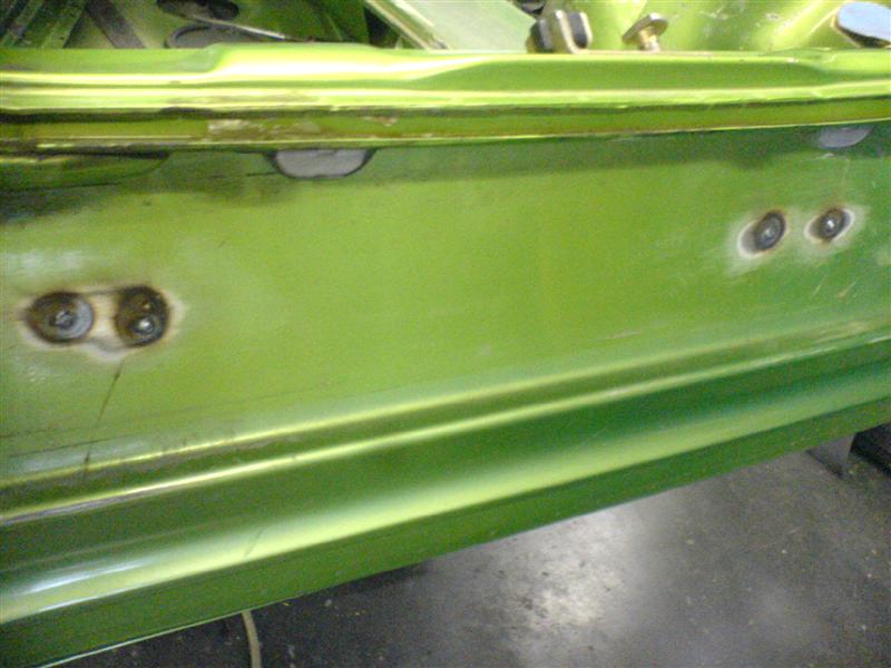

Pointage de l'emboutis
Soudage,meulage et arrasage
Soudage final de la tôle de réparation

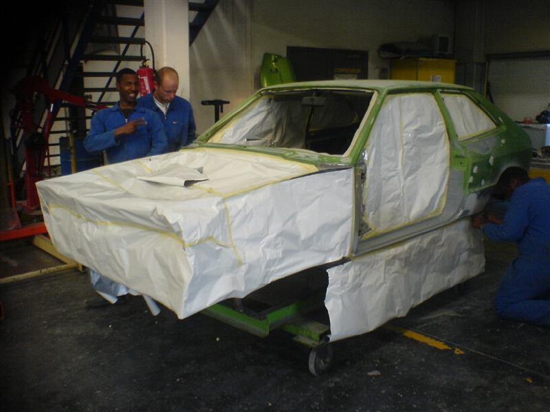

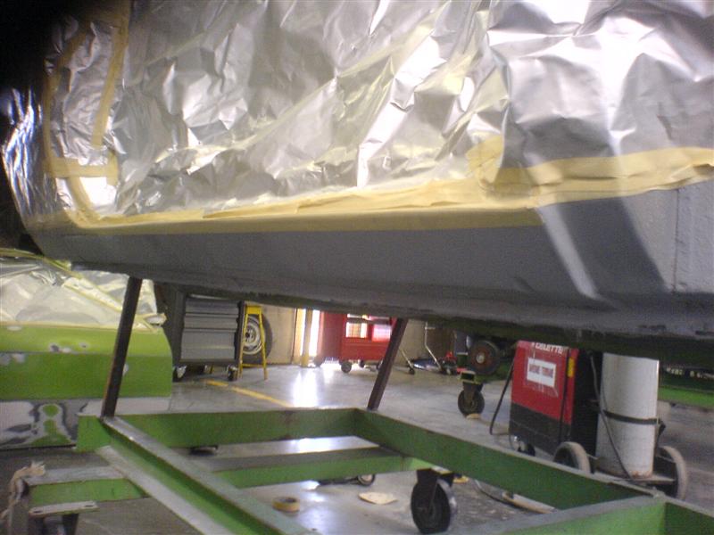

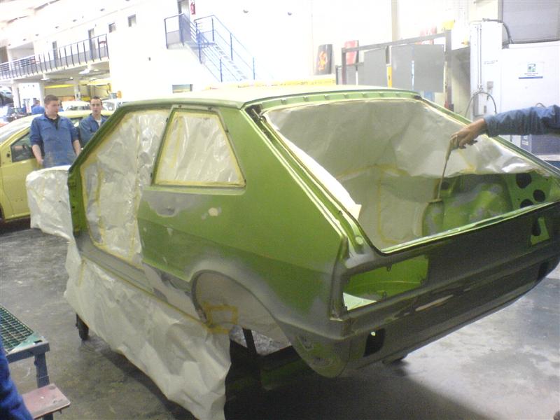

On cache pour pouvoir appliquer l'antigravillon

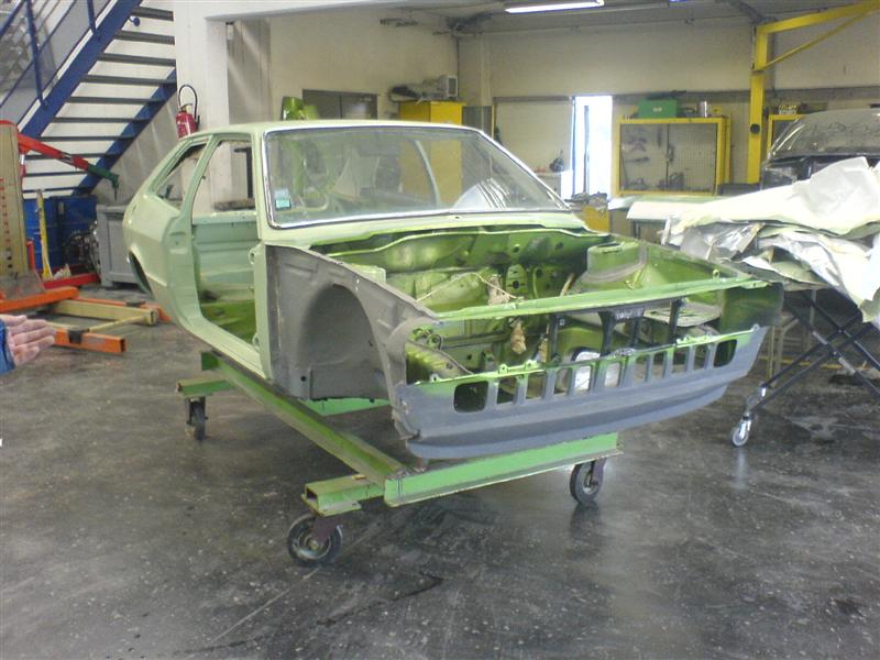

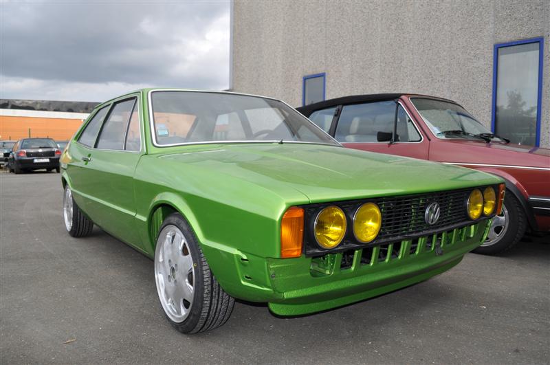

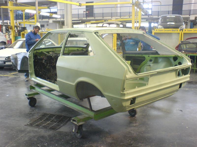

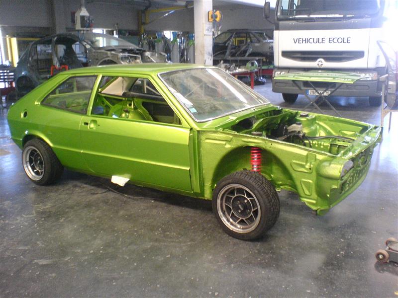

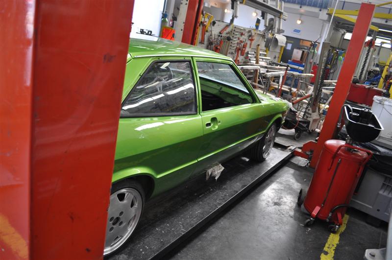

Voici le rocco pour le moment

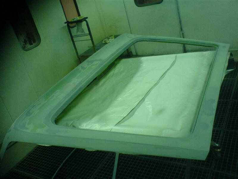

Ponçage de la bête pour le passage en apprêt

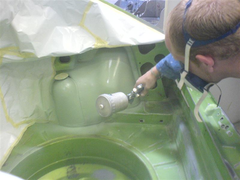

Application de primer dans le coffre

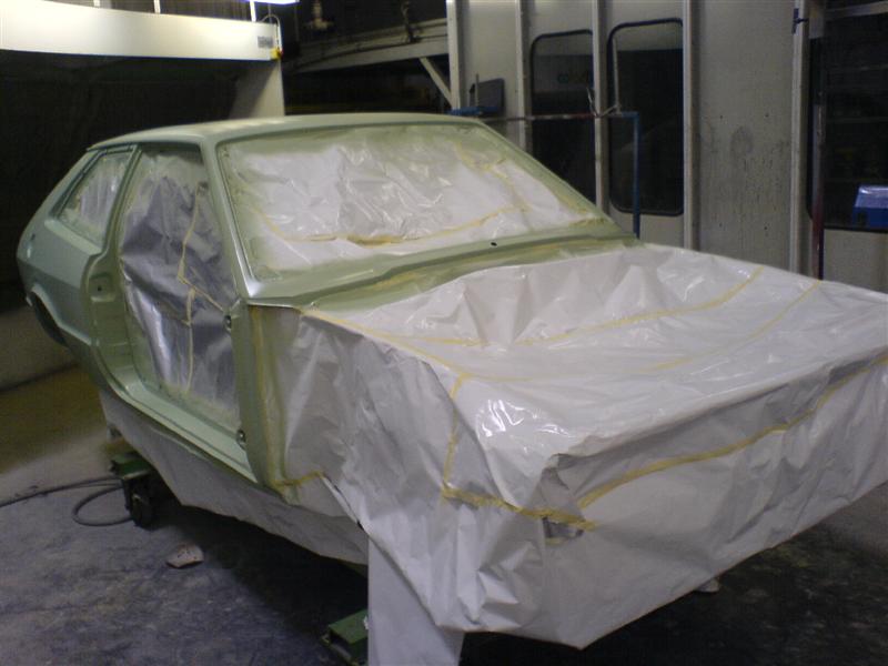

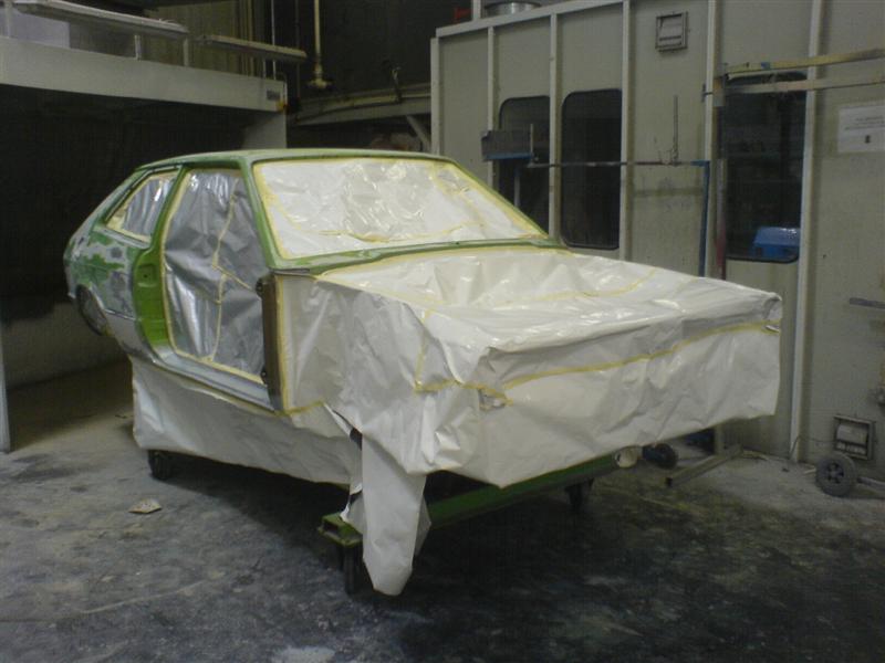

préparation du compartiment pour la peinture
Cachage

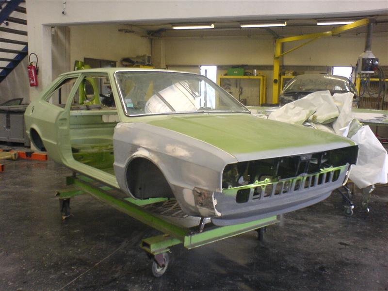

soufflage

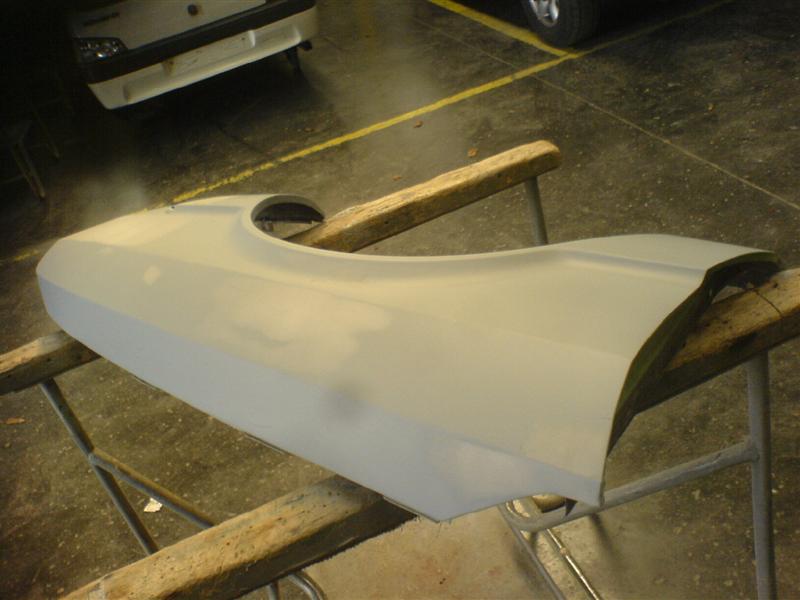

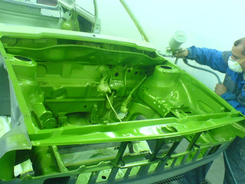

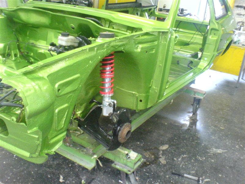

Mise en apprêt de la bête

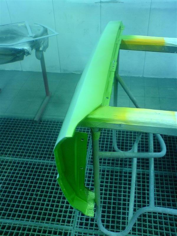

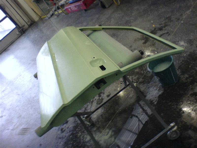

Les portes
Le capot

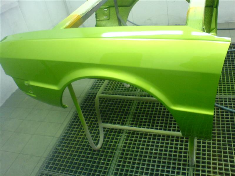

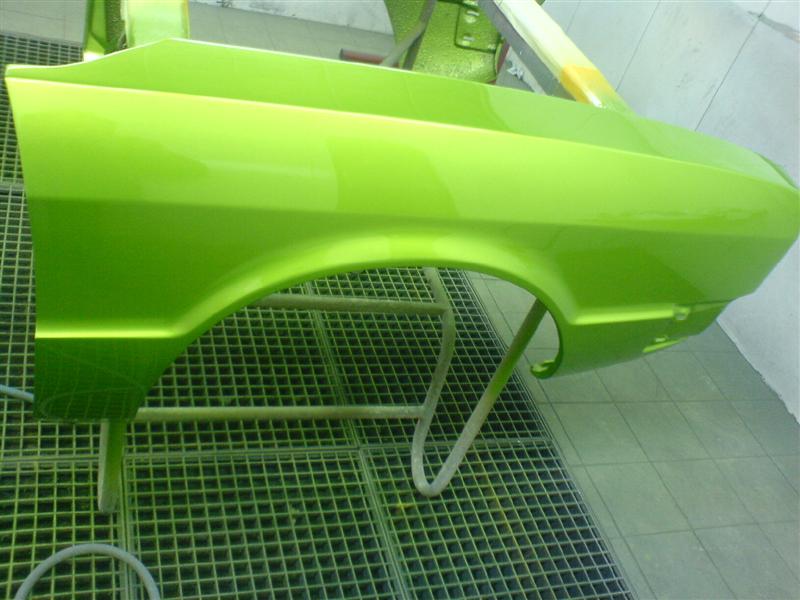

Les ailes

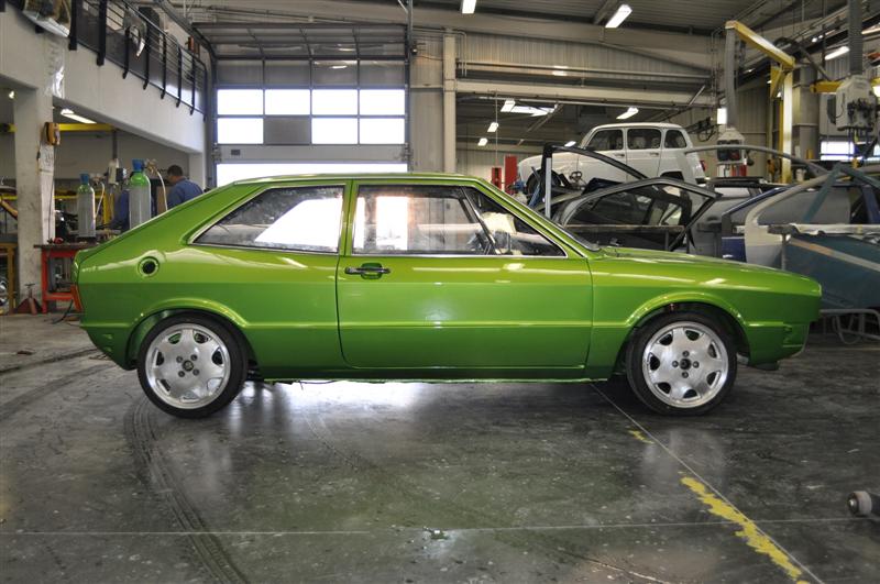

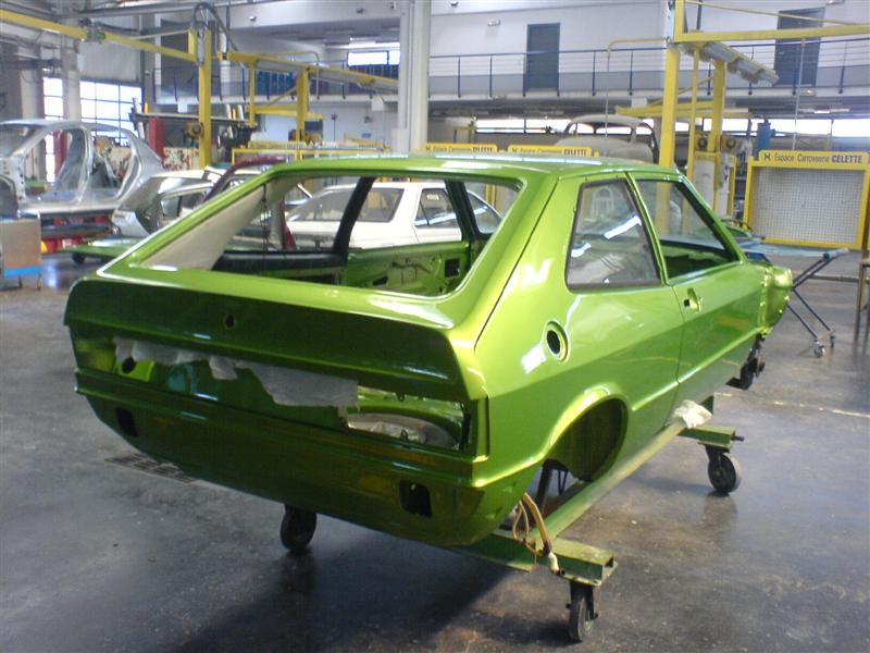

Une photo d'ensemble

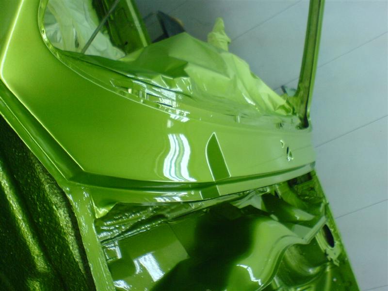

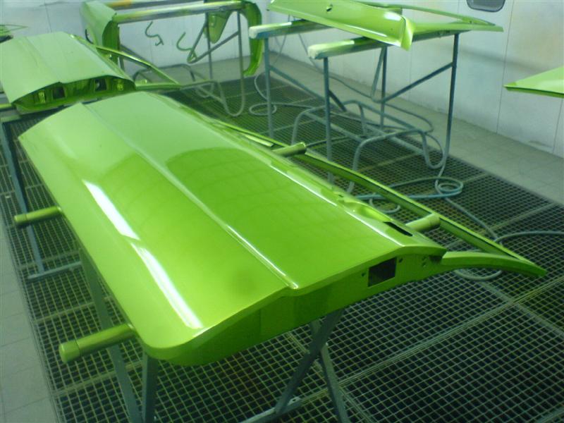

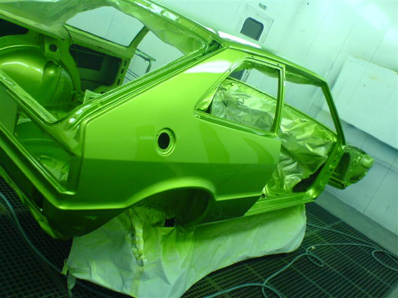

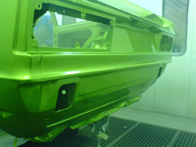

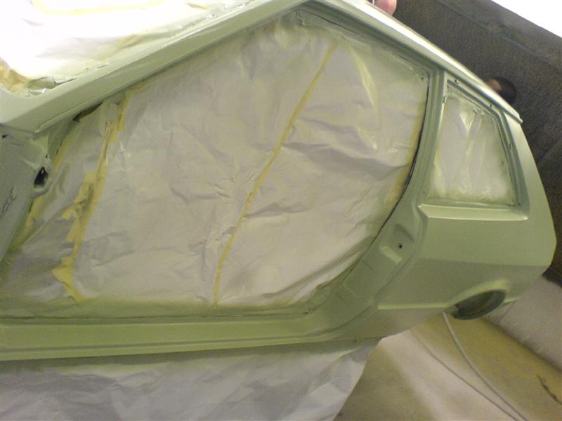

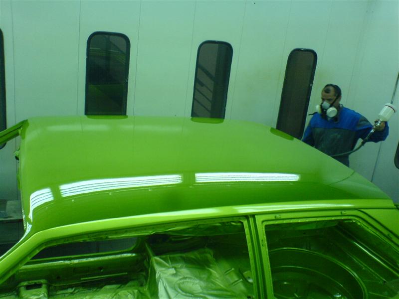

La teinte

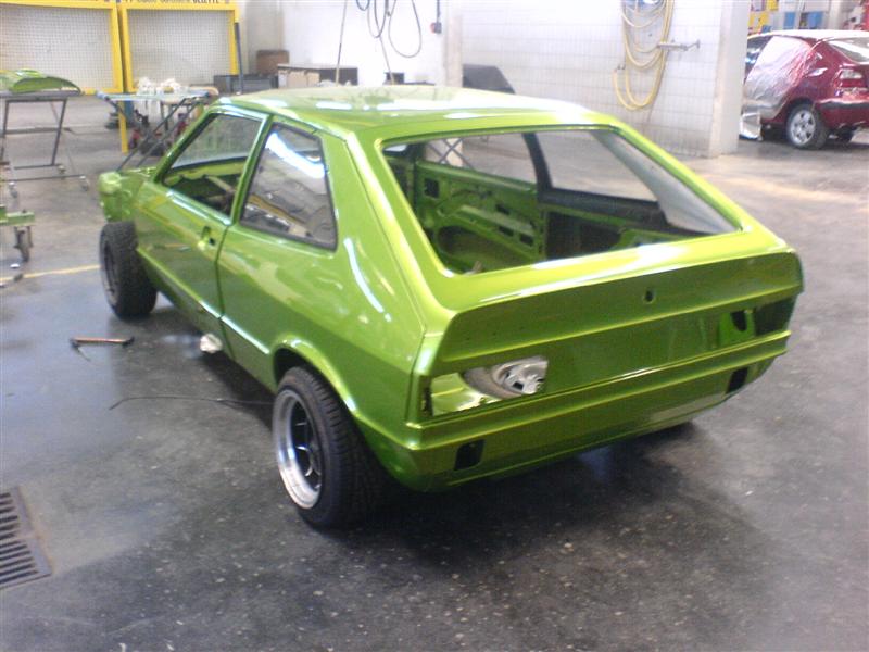

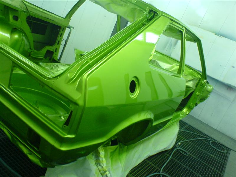

Application de la base
Vernissage
yanncox

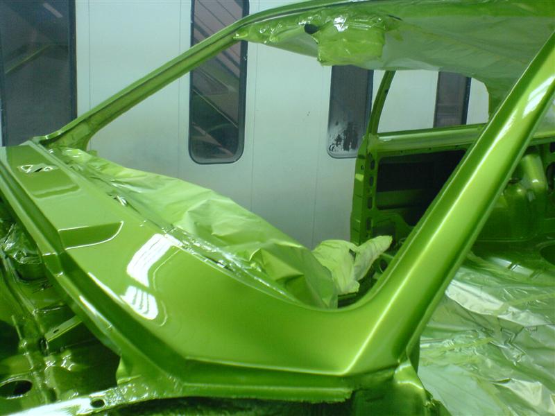

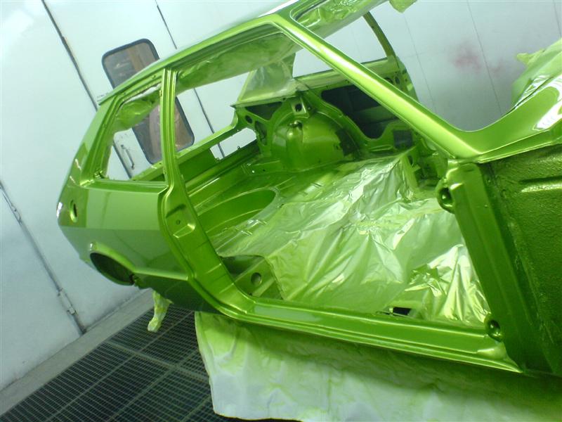

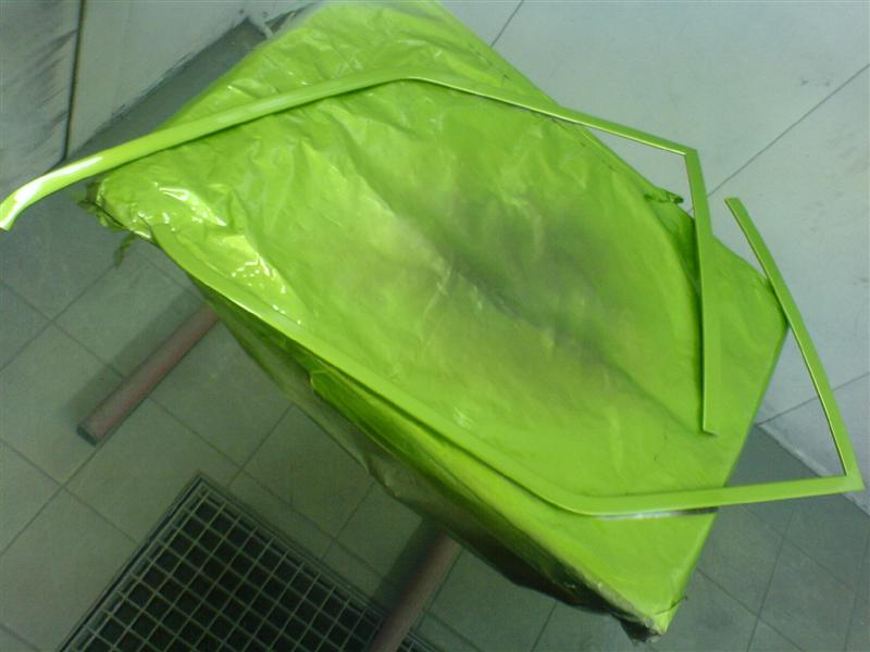

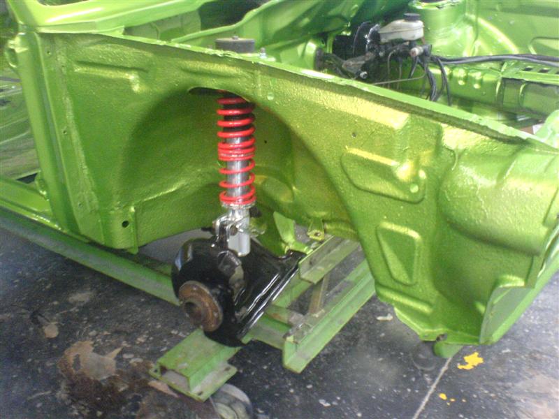

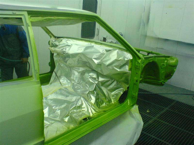

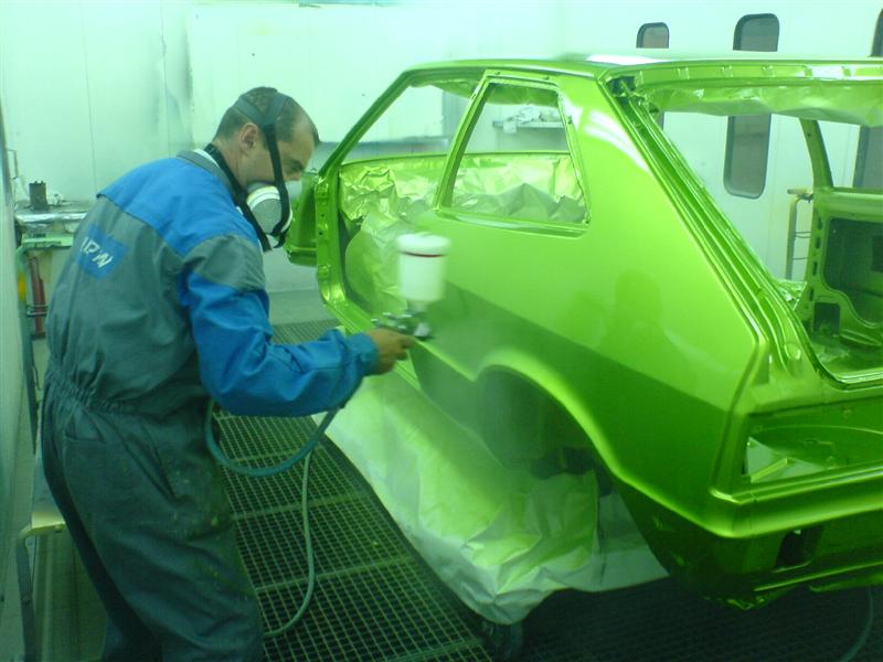

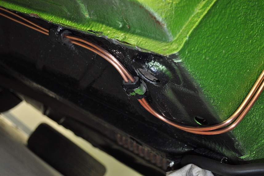

Application de la base sur les intérieurs des éléments
[img]hhttp://www.golf1cabriolet.com/users/yanncox/basevipergrunintporte.JPG[/img]
Après avoir chauffé à 60° pendant 1/2h, on peux retourner les éléments sans les marquer
Vernissage de l'ensemble
La carrosserie est enfin finie. J'ai balancé une bonne dose de cire pour les différents corps creux comme les bas de caisse,la face avant et les longerons pour être tranquille.

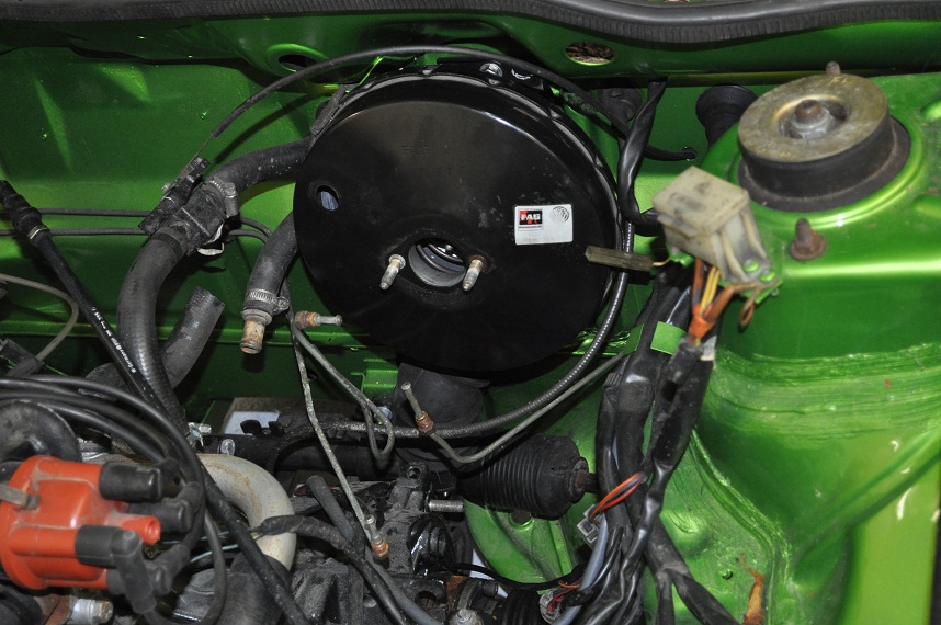

Remise en place du mastervac+maitre cylindre (quelle galère Evil or Very Mad )
Mise en place du train avant avec les pièces "kivonbien"
Une vue de l'ensemble après le remontage des vitres latérales et le pare-brise
Montage des 2 portes
Montage du hayon
Après montage du train arrière et des roues pour qu'il ne soit plus sur son chariot

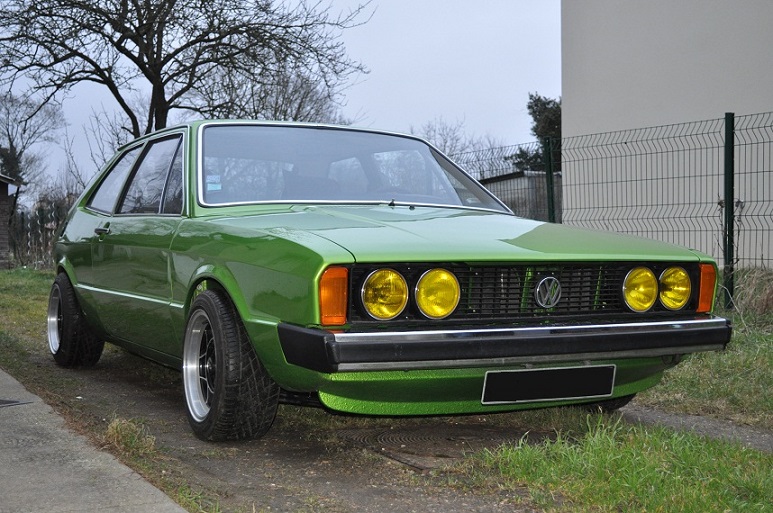

Photo de plus près.C'est légèrement tendu même sur du 6.
La pose à coté de mon feu cabby.Plus d'un an qu'il est pas sorti dehors 8)

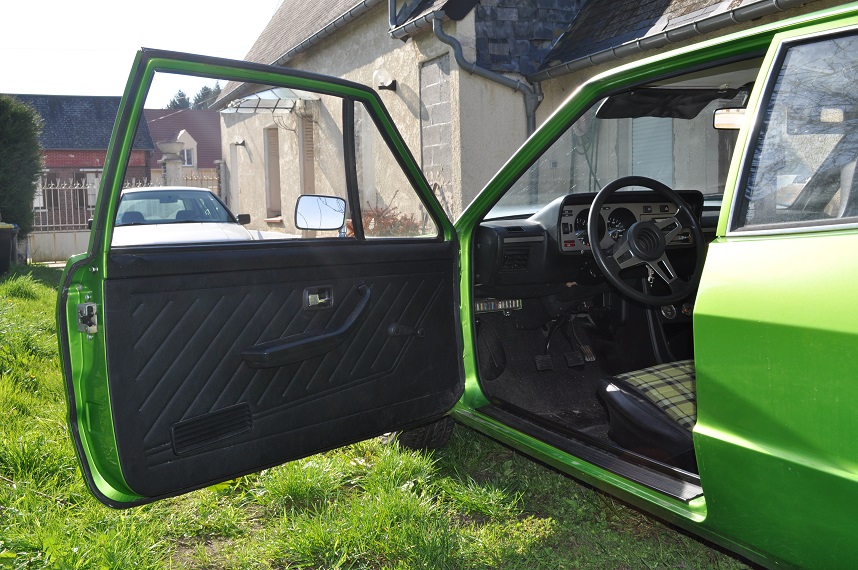

-Montage des ceintures de sécurité
-collage moquette
-montage des panneaux de portes avant et arrière
et diverses petites broutilles à droite et à gauche.

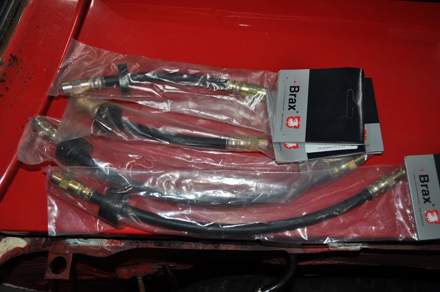

-canalisations rigides de freins (pour l'avant)
-flexibles de freins neufs
Les pièces installées viennent d'une one cab, ça me permettra d'avoir un freinage plus sympa. A l'avant il y a des disques percés rainurés, je les avais au fond d'une armoire Mr. Green

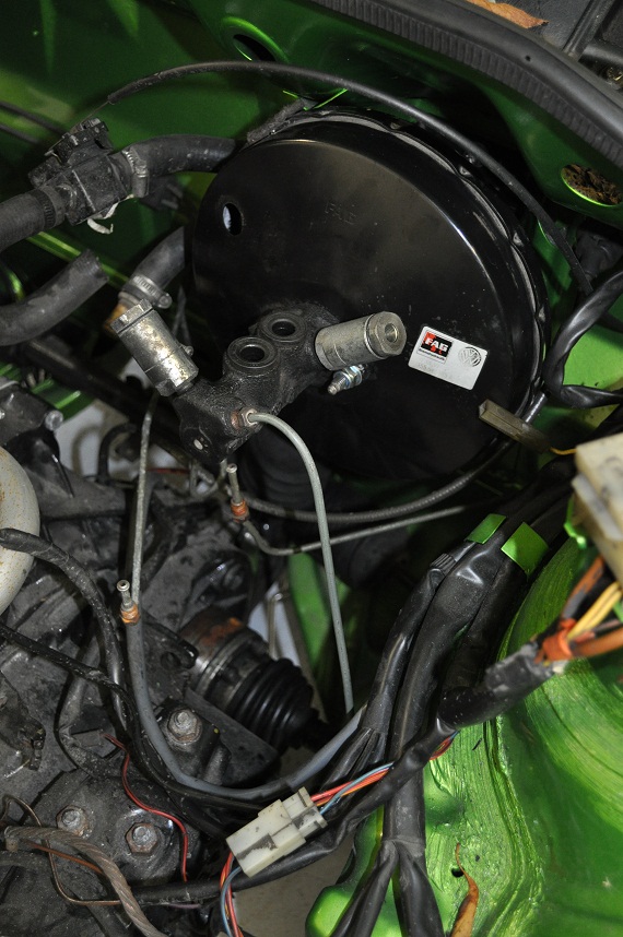

Montage du MC (le bocal est au lavage Laughing ) Là encore il y a adaptation des canalisations rigides pour arriver en face des trous. Une fois la bonne longueur trouvé je l'ai installé avec un essai du flexible.
La suite:
j'ai fini le montage de l'ensemble mastervac+MC+pédalier
Démontage du train arrière:
J'ai descendu le réservoir pour y connecter les durites de mise à l'air et aussi pour y recoller les différentes mousses dessus.
Pour finir cette journée j'ai remonté le nouveau train ainsi que les weitec, connecté le circuit de frein arrière et mis en place le silencieux. Il me reste à mettre un coup de propre sur les tambours et un coup de chiffon sur le train.
Pour info, les flexibles de frein qui raccordent le train à la caisse sont différents de ceux de golf 1. Ceux de scirocco font 180mm et ceux de one font 200mm Wink

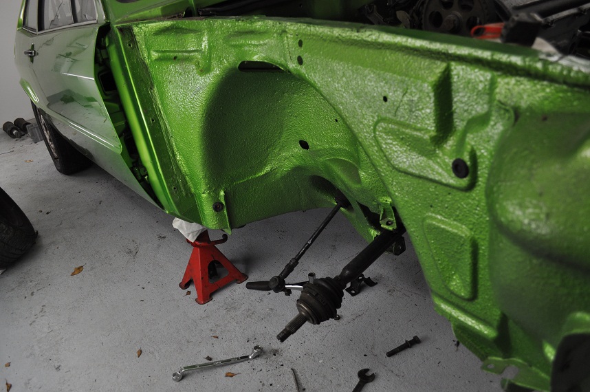

Démontage du train avant
Mise en place de la BAR inférieure
A partir de là j'ai eu un ptit problème. Coté conducteur j'ai pu monter le triangle sans problème avec ses fixations respectives mais coté passager c'est différent. Les fixations pour triangles avec montage de barre anti-roulis sont plus grosses et coté passager ça tombe pile poil sur le passage des canalisations d'arrivée et de retour d'essence. J'ai tout de même essayé de monter et je ne suis pas satisfait.

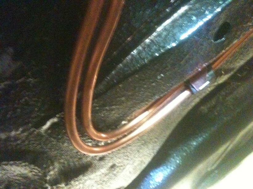

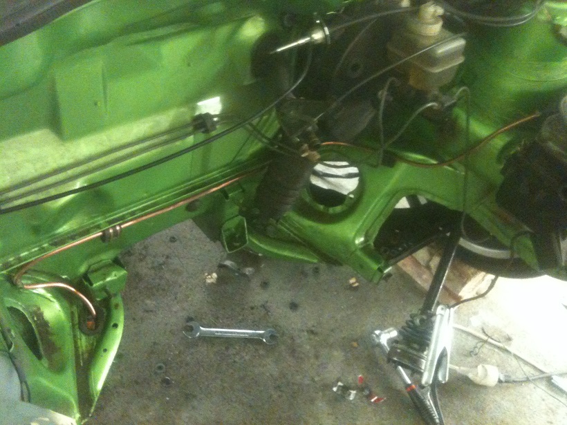

Sur la photo du haut j'ai dessiné le cheminement des canalisations du rocco
Sur cette photo de mon ancien cab on voit bien que les canalisations passent autrement (en vert et rouge le cheminement du rocco pour pouvoir comparer).
montage du train avant de cab avec triangles + moyeux + barre stab + weitec et freinage. Par contre soucis coté passager c'est un étrier avec pas à gauche, je dois le remplacer, pas grave j'ai du stock Laughing
Demain je termine le train avant (changement des bras de directions et des soufflets. Ensuite je fini le montage de l'échappement et de l'admission. Il restera à finir le branchement des différents faisceaux dans le moteur et pour finir je m'attaquerais au remontage de l'intérieur, ça devrait plus tarder pour les premiers tours de roues

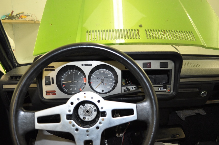

J'ai retiré le pare-brise pour pouvoir monter la planche de bord (à cause de la collerette tout autour)
Mise en place de la planche de bord
Remontage du pare-brise

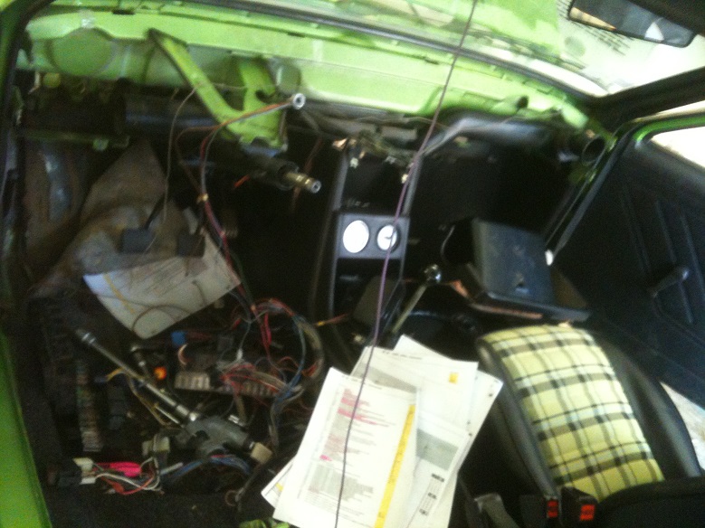

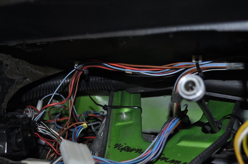

ça y est toute l'électricité fonctionne :clap:
j'ai passé le faisceau dans la planche de bord
des rilsans comme d'origine pour maintenir le faisceau
Le tout remonté

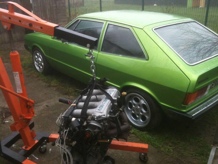

Après des déboires avec le 1100 d'origine qui rendait le rocco inutilisable et aussi du fait que 50ch dans un coupé c'est tout de même triste, j'ai eu une bonne occasion pour upgrader l'ensemble.
Le moteur à la maison
J'ai démonté (encore une fois :geek: ) la planche de bord afin d'avoir la place nécessaire pour faire l'électricité
Gaine thermo et scotch tissu VW pour faire propre
Après avoir agrandi un peu les passages pour les faisceau, je les ai mis en place
A l'intérieur ça donne ça. Bye le faisceau d'origine, j'ai tout remplacé par un plus récent. Les faisceaux sont de golf 1 cab et de GTI 16 pour le moteur.
Montage à blanc de l'accu de pression comme d'origine sur les scirocco GLI (les fixations sont présentes d'origine)

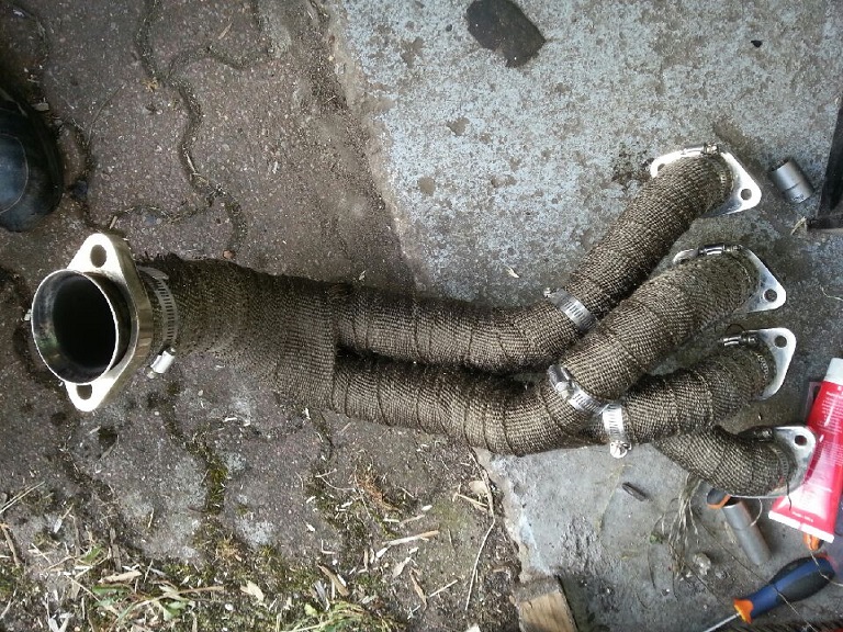

Collecteur 4/2/1 inox spécifique

Achat d'une boite 2Y comme à l'origine

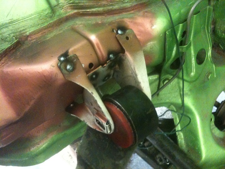

Suppression du support moteur du 1100
Commande du radiateur de GTI avec vase intégré, plaquettes de freins, pompe à essence, câble de compteur GTI pour compteur obus, silent bloc de pédale d'accélérateur

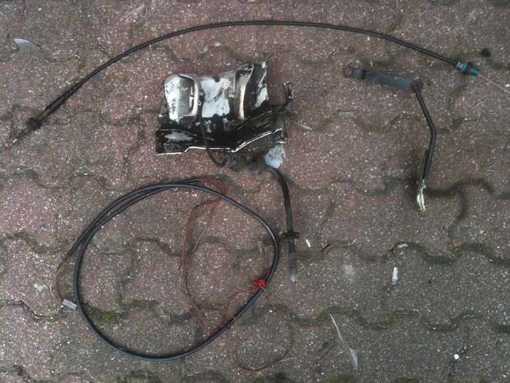

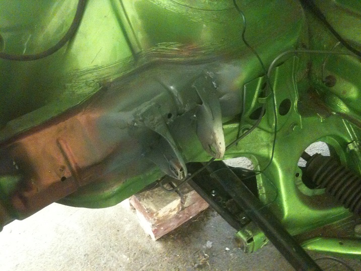

J'ai été récupérer 2/3 pièces. Support moteur, faisceau de plafonnier, pédale d'accélérateur et câble. Il faut que le tout fonctionne comme de l'origine et sans bidouillage.
Dans le soucis d'être "conforme" à l'origine, j'ai acheté des supports de K-jet. Donc préparation:
Soudage
Montage avec la boite à air
Le K-jet de KR

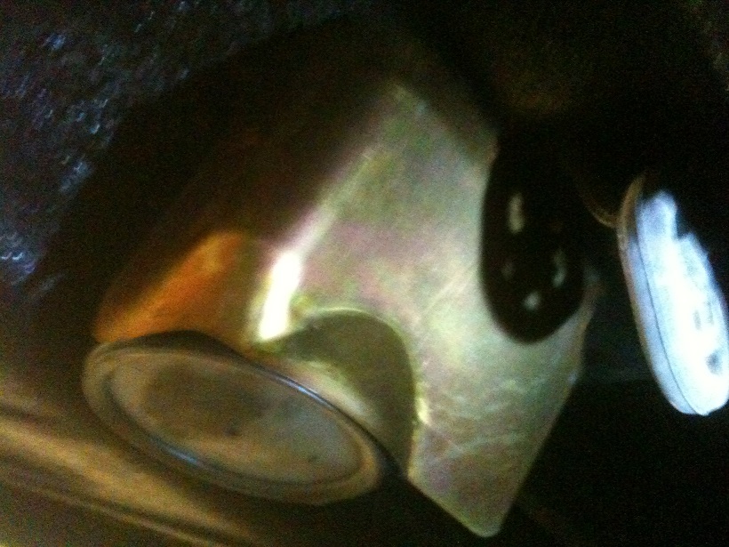

Faisant un montage mixte de GTI avant 83 et après 83, j'ai installé le réservoir tampon
La petite patte sur mesure home made
Un peu d'avancement, j'ai pointé le support moteur coté distrib
Mise en place du moteur pour vérifier une dernière fois si c'est ok
Soudage (finition à faire plus tard) avec un coup de zinc afin de bien protéger le tout.

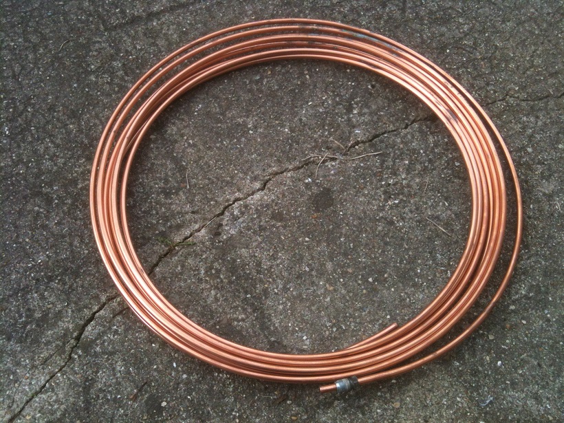

Toujours dans le cadre du montage type origine, j'ai acheté du cuivre pour me faire des durites rigides sous la caisse. Ceux de one ne sont pas les mêmes et celles de rocco GLI sont introuvables donc:
Avec le raccord vissé ça donne ça

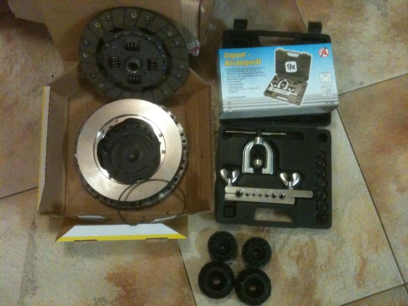

Voilà ma petite commande: embrayage GTI 16, outil pour faire les "olives" sur les durites et les silent bloc c'est pour ma G3
J'ai réussi après plusieurs essais à reproduire la forme exact qu'à l'origine
[img]hhttp://www.golf1cabriolet.com/users/yanncox/duriterigiderocco1.jpg[/img]
Montage sur le rocco
J'ai dû créer des pattes de fixations que j'ai soudé sous la caisse pour le maintien des durites, ensuite j'ai continué de fixer les durites et commencé à mettre la durite d'arrivée d'essence. Je finirai le WE prochain
J'ai fini le passage des durites, il me reste à finir les embouts

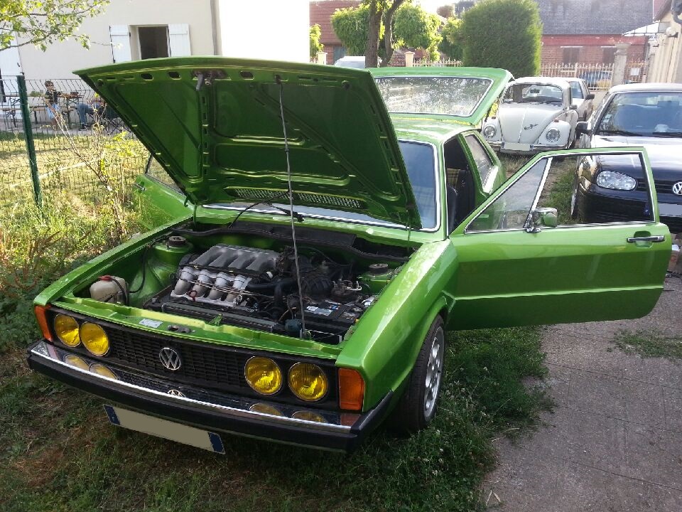

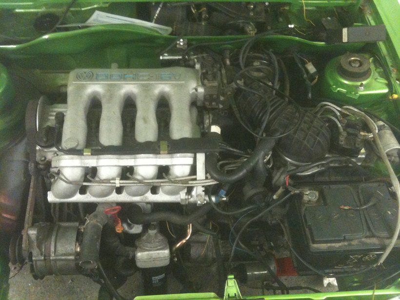

Une vue du moteur remonté vite fait pour tenter de le démarrer

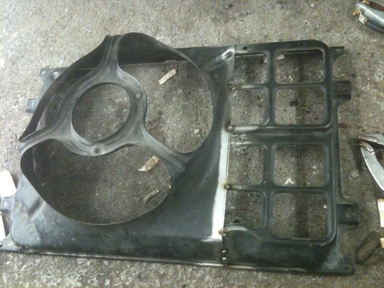

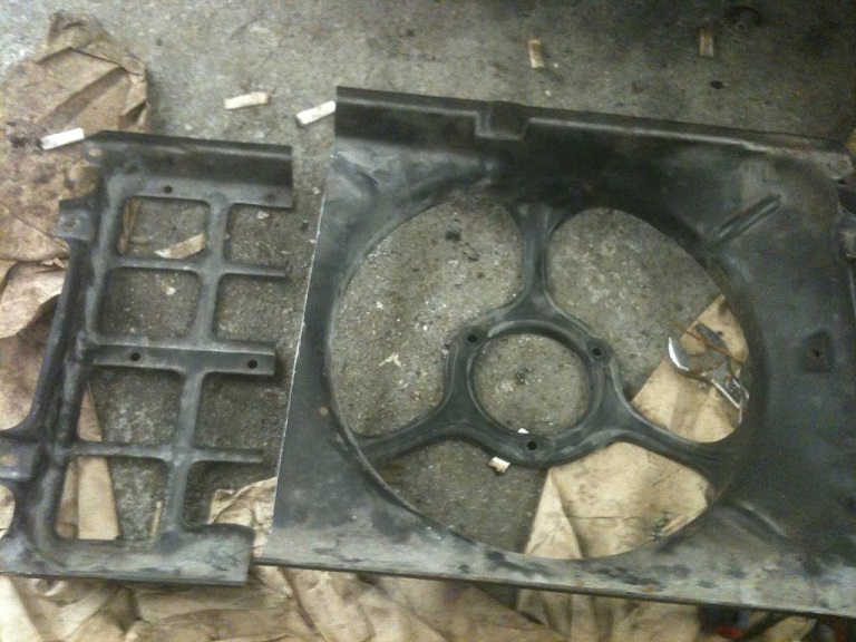

j'ai bossé sur le circuit d'eau. Ayant acheté un radiateur de GTI 78 donc sans vase d'expansion, et découvert que le auvent avait une longueur assez spécifique et n'en trouvant pas d'occase, j'ai pris le taureau par les cornes.
La suite en photos.
J'ai pris un auvent de Cabriolet qui est 45mm trop long et j'ai coupé une tranche pour le mettre à la bonne longueur
Pointage
Ensuite j'ai remis les volets pour voir si ça passe.
Meulage, petit coup de peinture et je monte le tout
J'ai créé un support pour le calculateur et le TSZ. Manque un coup de finition pour que ça soit parfait
Ensuite pose de la bande sur le collecteur
Achat d'un compte tour chez VW classic part's, le mien étant un peu fou sur les montées en régime
La ligne acheté il y a quelques semaines et montée depuis
Réglage CO
Réglage ralenti
Capot ouvert
Capot fermé
Un petit lavage

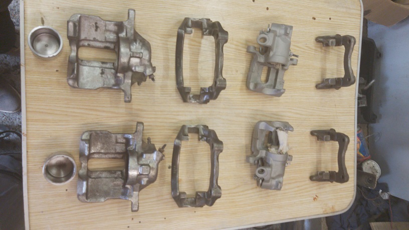

comme tout projet il est en évolution constante. Avec le KR, j'étais passé en freinage de cab GLI. Même s'il était assez efficace du fait du poids plume de la bête. D'origine le scirocco fait 780kg avec son petit 1100. En admettant qu'on arrive à 800/820kg avec le KR et les C2, le freinage de cab arrête les 112ch avec ses 1000kg voir plus sur la balance.
Bref tout ça pour dire que j'ai voulu passer à plus gros. Donc freinage intégral de G60.
C'est en cours de montage.
Décapage des étriers
Les cales Epytec pour le montage des étriers avant
Après peinture spéciale étrier, montage de l'ensemble. Bien entendu, le freinage est intégralement refait (joints, soufflets, coulisseaux,disques, plaquettes, roulements, flasque arrière, câble de frein à main de scirocco 16s)
Changement du maitre-cylindre par un de G60.

je vous partage la réfection du moteur après une légère surchauffe.

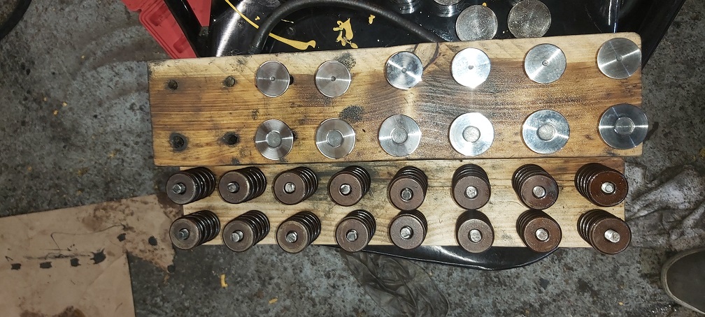

Démontage du moteur
Démontage de la culasse
Nettoyage et coup de propre
Après éprouvage et rectification, nettoyage des soupapes et rodage des soupapes
Fabrication de pattes pour l'installation d'un ventilo SPAL
