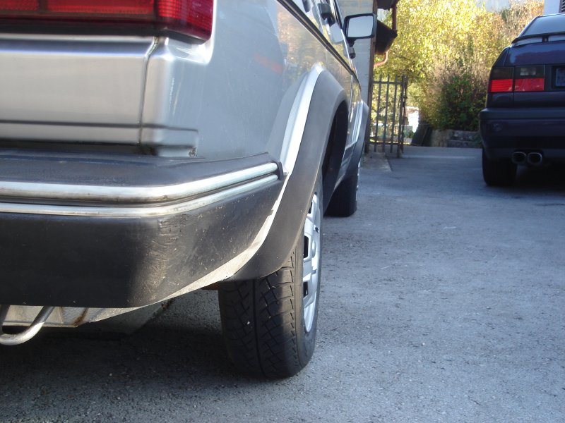

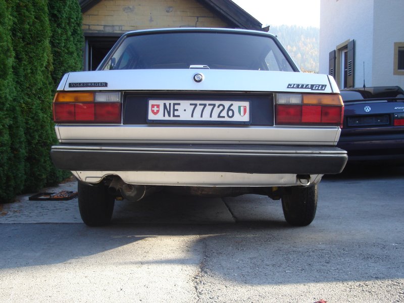

Posté le: 13 Oct 2007 16:09 Sujet du message: |
Car avec du 5x13", ca fait petit quand meme...

Posté le: 13 Oct 2007 16:14 Sujet du message: |
C'est ce que j'ai monté si dessus!
Pneus en 155/80/13...
