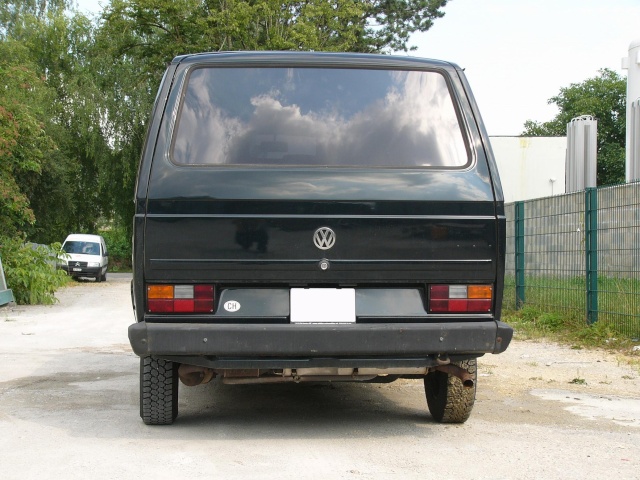

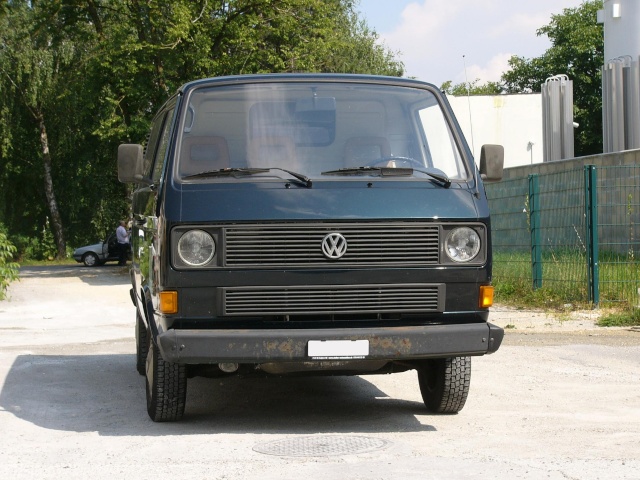

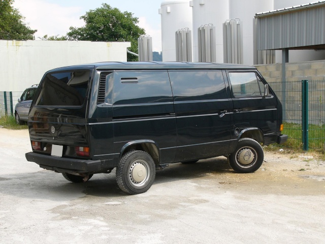

Je vous présente mon bus que j'ai depuis cet été: C'est un 2.1 SR de 88 avec 130000km. Je l'ai acheté tel quel, l'ancien proprio avait refait la peinture en 2004, c'est pas flagrant sur les photos mais c'est une peinture spéciale qui fait des reflets verts.
Place aux photos:

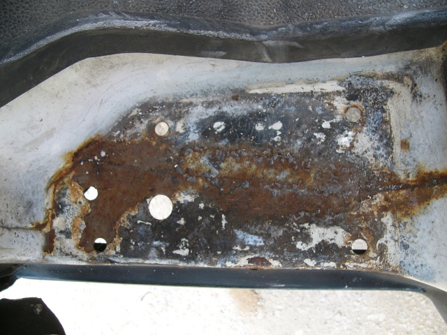

J'ai quelques travaux à faire cet hiver, faut que je vire la rouille qu'il y a sur les marche-pieds et sur les pare-chocs et que je les repeigne:

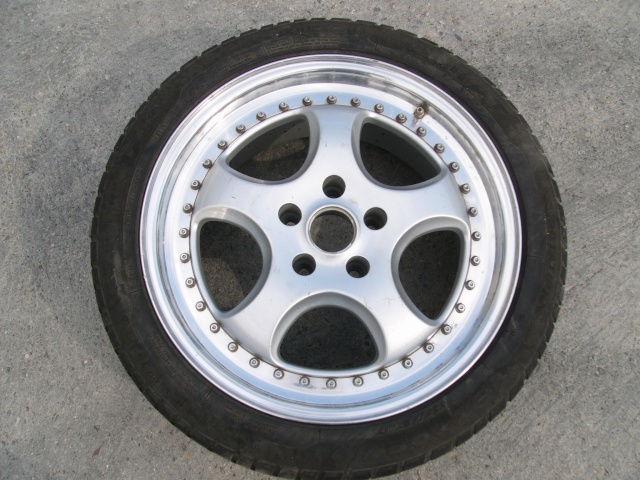

C'est des RH 17" x 8" que j'ai acheté d'occaz grâce à ce forum Et c'est là que je vais avoir besoin de conseils, le truc c'est que j'aimerais savoir ce qu'il me faut comme visserie, est-ce que je peux garder celle d'origine? Au pire je peux démonter pour regarder mais si je peux éviter ca m'arrange! Vu que je vais pas les monter tout de suite, si je peux déja acheter ce qu'il me faut, je les démonte qu'une fois.

Concernant tes jantes, c'est pas bien compliqué... tu enlèves UN boulon de roue et tu regardes si il passe comme il faut dans ta jante...
Je sais vraiment pas comment sont les tiennes mais ce que je peux te dire si elles proviennent d'une AUDI, c'est que les trous de boulons sont certainement en 12mm alors que les boulons de T3 sont en M14. Si elles sont de provenance Merco, même souci avec en plus une retouche à faire au niveau du moyeu (à agrandir)...
La portée des boulons d'origine est ronde, sur ce genre de gentes alu, les portées sont souvent côniques. D'autre part, les boulons d'origine seront aussi à 99% trop courts !
