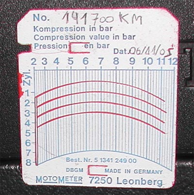

Alors pour répondre à tes questions, en fait je n'ai jamais roulé en one 1800 équipée comme tu le dis, par contre j'ai depuis mon permis ma one GTI 1600, elle avait à l'époque ou je l'ai eu 138 000 Km et la segmentation avait seulement 60 000 Km Wink
Voilà les compressions qu'elle avait a 141 000 Km
Soit +/- 11,5 sur tous les cylindres.
Trouvant qu'elle n'avançait pas des masses elle a eu droit à une réfection complète de la culasse et voilà a quoi resemblait l'intérieur du bloc à ce moment là
Bref même après cela et un réglage au petit oignons j'était frustré par le manque de pêche de mon joujou Crying or Very sad
