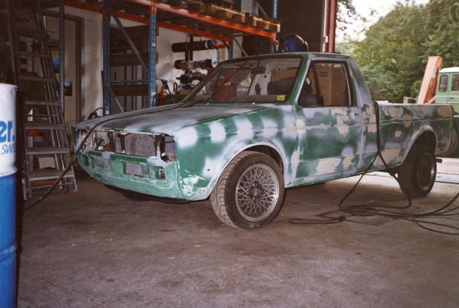

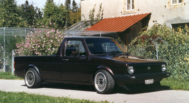

Proprio de ce caddy depuis 10ans, je l'avais restauré il y a 5 ou 6 ans.
Comme je l'ai utilisé tous les jours de l'année il a mal vieilli, surtout le dessous.
L'automne passé je me suis attaqué a une nouvelle resto, il merite une belle retraite Laughing
Je ne pense pas le finir pour cette année.
les deux images d'il y a 6ans
