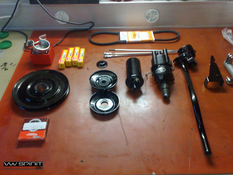

Quelques news du moulin cette belle !!!

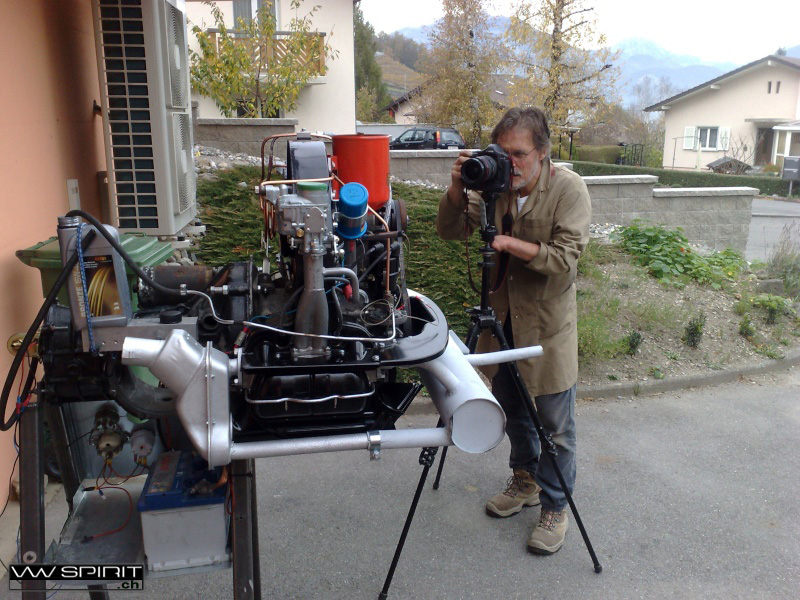

Après beaucoup de difficulté à la préparation des pièces et bien quelques montage à blanc, le moteur est enfin fermé. Wink
Quelques photos :
Les culasses on été rechargés, car le plan d'appui sur le cylindre était trop mince, ensuite il a fallu taillé et équilibré les chambre + usinage en 3 angles et petite fluidification des conduits :
IL a fallu tarer les ressorts et usiner des cales spéciale car ce n'est pas les même dimension que un type 1 moderne :
Le bloc prêt à être fermé :
Une bielle travaillée :
L'ensemble mobile prêt à être lancé :
Prochaine étape démarrage au banc Mr. Green

Voilà enfin prêt à démarrer !
et le premier son :
Link

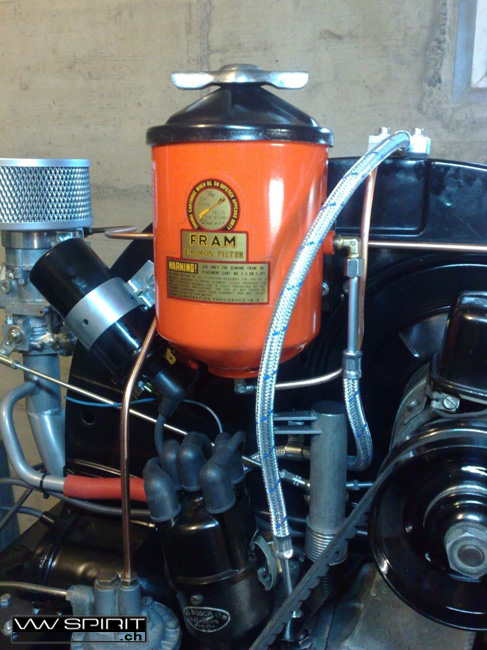

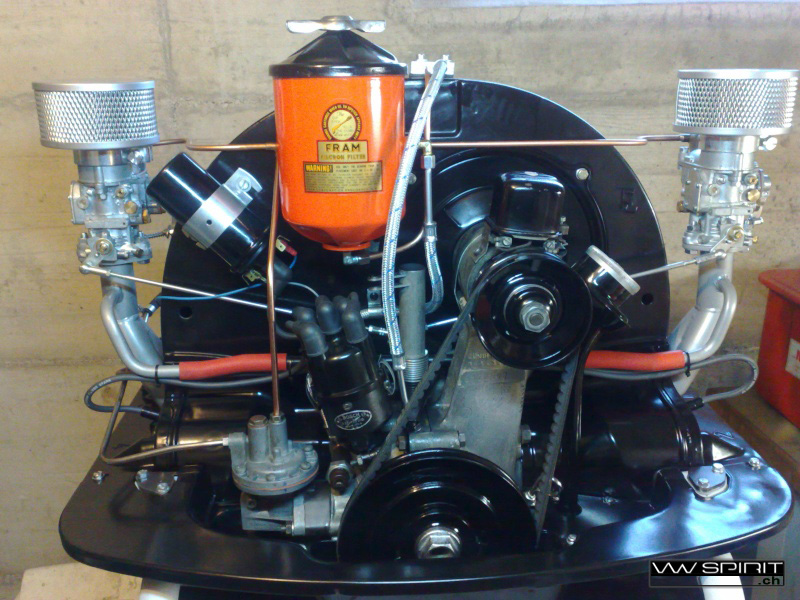

Voilà le 1200 OKRASA est terminé, quelques photos des derniers steps réalisés
Les dernières pièces sont fraîchement peintes, prêtes à être remontées, merci à Michel pour le travail de peinture qui est de superbe qualité, comme d'hab Cool

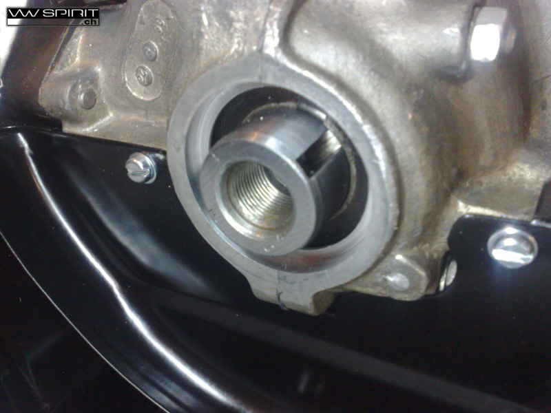

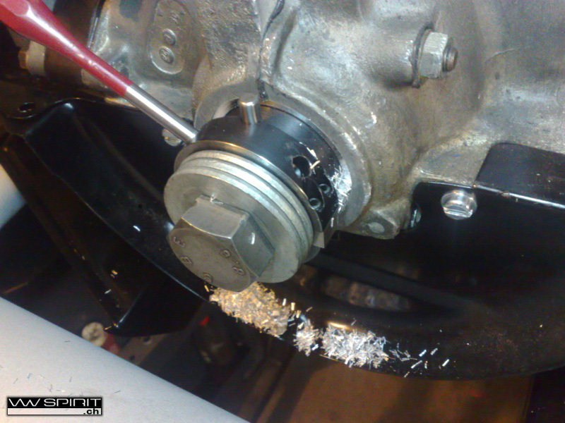

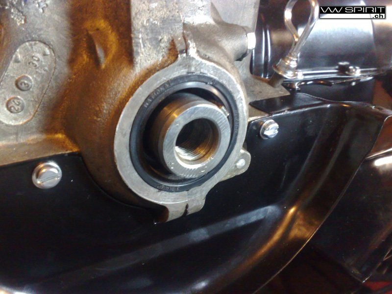

Pour ne pas avoir de fuite d'huile, usinage du bloc pour mettre un simmer.
Usinage que je peux vous faire moteur en place pour ceux que ça intéresse Arrow MP
Et voilà c'est enfin terminé Smile

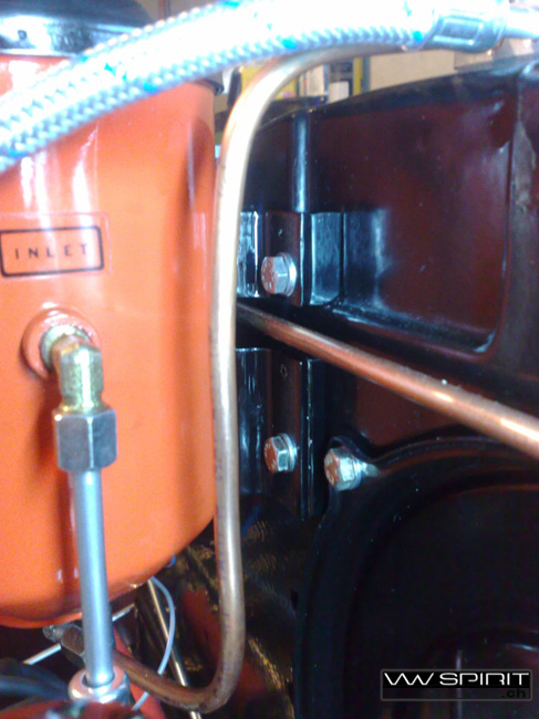

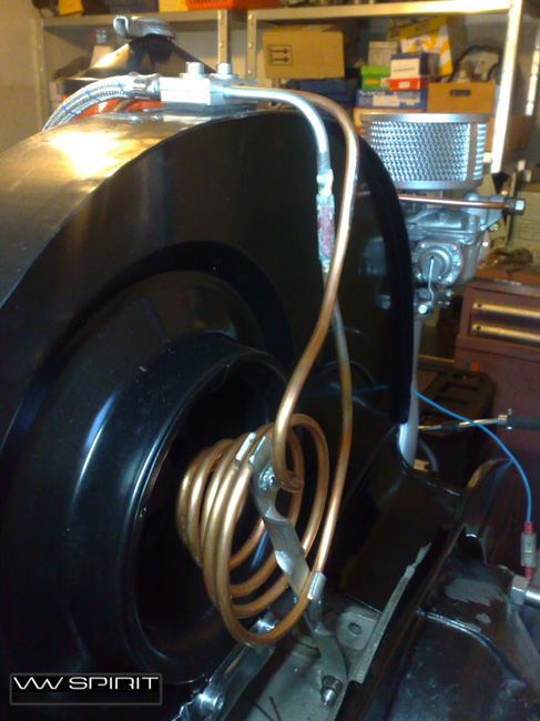

Le filtre :
Détail sur les modifications apportées au filtre, enfin à son support pour pouvoir le monter avec la conduite d'essence fournie dans le kit :
Le radiateur d'huile, avec le volet du thermostat et la pièce home made de fixation des conduites :
