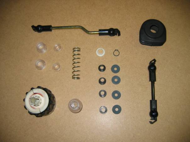

J'ai eu un soucis avec ma MK2 (embrayage)... et pour pouvoir arriver jusqu'à mon domicile j'ai du forcer un peu sur le pommeau de vitesse. Du coup mon pommeau se balade dans tout les sens, sans aucune résistance, impossible d'enlever la vitesse, logiquement. On m'a dit que c'était une petit pièce en plastique dans la boite...
Est-ce possible?
Comment sa s'appelle?
Ai-je meilleurs temps de commander une boite d'occasion en plus de l'embrayage (neuve)?
Merci d'avance pour vos avis.

				Kit pour rénover la rotule de tringlerie située sous le levier de vitesses?
Ici  _________________ MkIIMkIII EDITION FightClub  |

				Merci... ca doit être sa. Au prix que sa coute, je commande.

				Hello si tu as le levier qui se ballade dans tous les sens tu peux être sûr que c'est une tringlerie qui s'est enlevée
Mais les changer c'est pas du luxe et c'est vrai que c'est pas cher    _________________ Golf 2 G60 White Clone Edition One |
				 Posté le: 23 Juil 2012 11:32    Sujet du message:  |
				exact, surement les bielettes qui se sont déclipsées! a changer, mais en attendant tu peux recliper facilement je penses!
check ça
En principe celle la :
et celle en bas a droit ici qui est déclipée (raide) :

				Yes... Niquel.
Merci beucoup tout le monde.
J'attends que mon pote de chez VW revienne et je commande tout sa...
Je suis impatient de la réparer...
