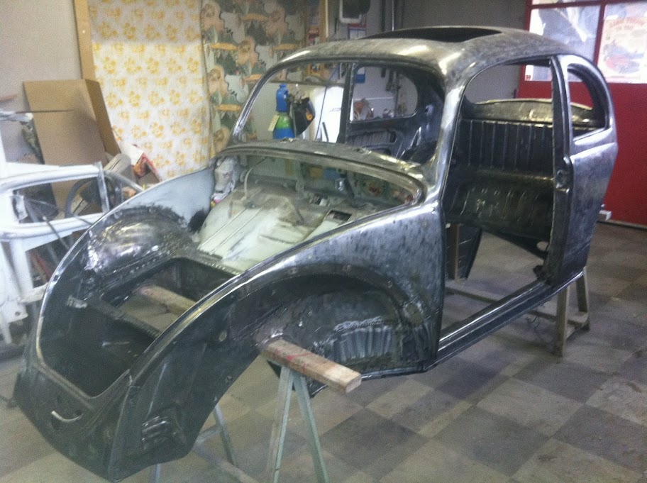

Programme du jour, souder les coin moteur arrière et petite finition meule avant la préparation peinture.
Et soudage définitif du nez avant complet avec bcp d'attention
On peut voir la finition pas trop mauvaise...
Idem pour les renforts arrières sur les passages de roues avec le châssis
Et comme il restait du temps..... mise en place des box avant...
Les box... oui ces petites choses qui font qu'une voiture peut rouler a l'aise même un "peu" rabaissées.
En image c'est des fois plus parlant, donc un petit "avant-après"

Pour la journée d'hier. Finition du coffre derrière banquette arrière. avec les parties des deux cotés qui manquaient.
et mise en place définitive et soudure des 2 box avant.
Et j'oubliais le traitement anti corrosion dans les joues d'ailes arrière, les bordure de toi et sur tout les soudures difficiles d'accès.

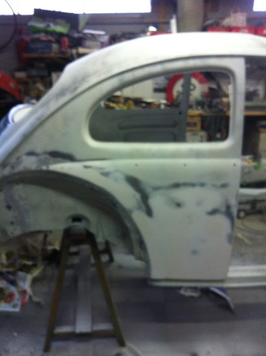

Bon voila la tôlerie finie ou du moins hors des surprise... peut etre quelques modif a faire plus tard mais pour l'instant c'est bon. donc préparation de la caisse et mise en epoxy intégrale. Quelques heures de ponçage un peu partout sur les tôle neuves notamment et dans d'autres endroits aussi
Protection du tableau de bord et de la grille arrière
et on commence.
3kg de surfacer epoxy Smile

Après la mise en epoxy, le poncage et masticage commence....
Et le toit...
encore...
Puis comme j'étais pas encore satisfait une bonne dose de surfacer sur le toit, et j'en profite pour faire une petite couche sur les partie finie pour voir ce que ca donne.
Les contres ailes sont propres Very Happy

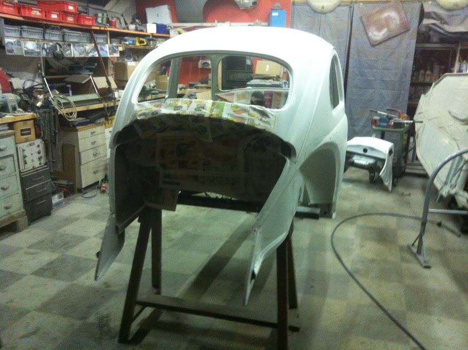

Hello à tous désolé pour le délai mais we un peu chargé donc pas eu le temps de poster.
Alors pour info voici la suite des travaux qui ont déjà été réalisés.
Tout d'abord petit travail sur la boite à vitesse
avec un ponçage
une mise en peinture noir
un petit travail sur les tranches et une laque intégrale plus tard et...
sinon concernant la coque on a fini de travailler sur le bloc avant et profité de le mettre en surfacer puis peinture. (deux coulures... Evil or Very Mad )
Sinon réparation du sous-toit ouvrant.
Préparation de diverses pièces à gicler
Mise en époxy du sous-toit
Et les autres pièces qui attendent leur tour...
