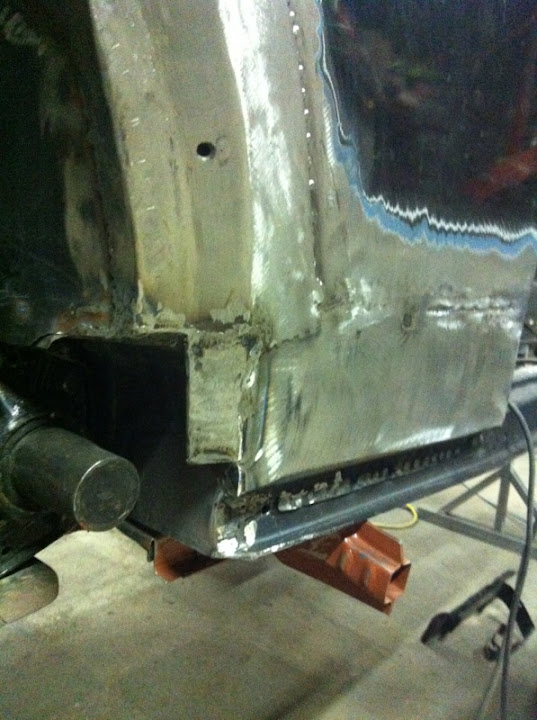

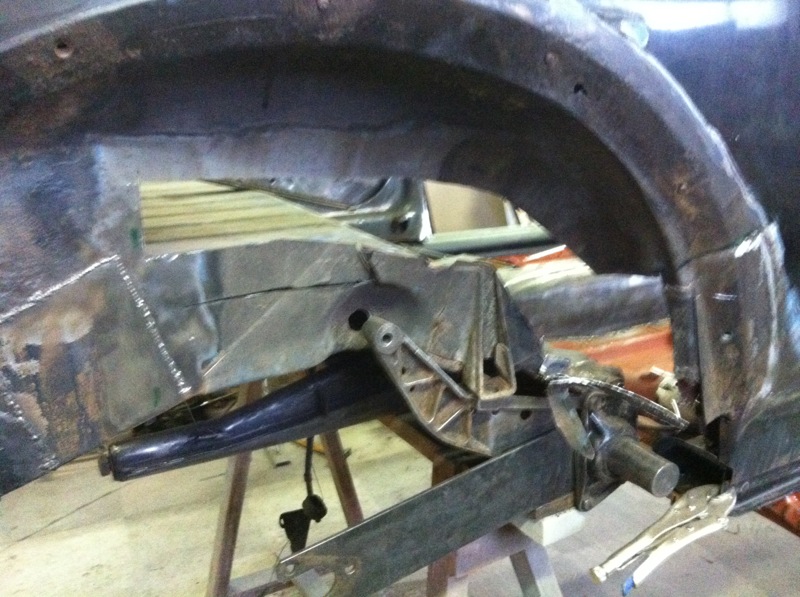

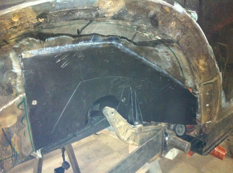

MessagePosté le: 20 Déc 2012 8:58    Sujet du message: Répondre en citant
pour la suite.
J'ai bien avancé les deux tôles de passage de roues arrière sous la banquette.
Les voici donc en cour puis terminée et posées.
Et le coté arrière droite mis en place et soudé avec la partie de réparation maison sur le dessus aussi.
Aujourd'hui je vais finir les passage de roues, décoquer et commencer la découpe de l'avant.

Alors petite suite!!
Le renfort de panneau de porte droite et ressoudé en place...
( il a avait été coupé et soudé n importe ou par le précédent proprio)
Toujours pour finir le coté droite. les longerons sont terminé niveau entrée de porte arrière
A l'arrière fabrication du petit retour (fixation dernier boulon d'aile)
