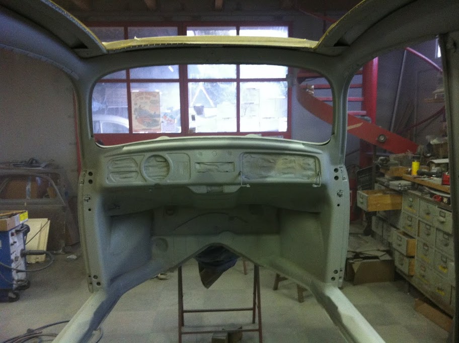

La suite...
Ayant trouvé l'envie est la solution la moins contraignante pour boucher la tableau de bord, l'opération c'est faite sans difficulté. J'aurais pus remplir que le trou avec un petite morceau de tôle mais l'opération s'avère difficile, l'accès est très limité de derrière et enfin c'est pas si important que ca a cet endroit qui ne se voit jamais que ce soit totalement d'origine au vu des risques de déformation du tableau de bord à prendre.
Donc voila la méthode.
Sinon le gros du travail effectué est :
- Traitement antirouille des dessous et partie avant (on ne voit pas grand chose)
- Petit contrôle de teinte
- Et après une mise en surfacer epoxy et un jointage des endroits à jointer Very Happy
- Mise en peinture bleu Capri d'origine.
Voila la prochaine étape préparation et peinture sera tout l'intérieur de la coque.

MessagePosté le: 04 Fév 2013 20:44    Sujet du message: Répondre en citant
Aujourd'hui du ponçage du masticage sur certains détails comme les trous de tableau de bord et encore du ponçage et du ponçage et....
Suite demain peut etre si il y a autre chose à montrer que.... du ponçage !!!

MessagePosté le: 05 Fév 2013 18:49    Sujet du message: Répondre en citant
Après tout ce ponçage les choses sérieuse peuvent enfin commencer avec une mise en surfacer intégrale de l'intérieur, des joints de carrosserie...
Et une peinture!!

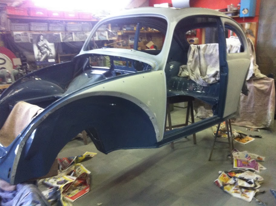

MessagePosté le: 07 Fév 2013 9:06    Sujet du message: Répondre en citant
Bon voila après quelques heures de job, finition ponçage goudronnage et peinture des passage de roue beau propre... j'adore ce bleu!
